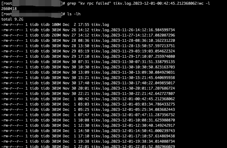

1、Version:v5.3.0
2、所有tikv都是这样,单日多达10个文件,单个文件有2660418条这个日志

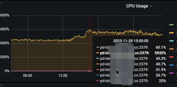

  1. region 的数量 和 PD 没有直接的关系,但是 region 的心跳信息会传递到 PD,需要 PD 做全局的控制和维护
  2. PD 64C 用满了,是持续用满,还是峰值用满?请按照 Client 接入使用的情况进行判断(最好将监控图一并放出)

  1. 21万的region数量不算多,你确认是pd进程占了64个CPU吗?.看着不太正常,可以看看pd监控的cpu
  2. 如果pd leader cpu高是属于正常消耗。5.3 版本有个 tidb_enable_tso_follower_proxy 可以设置pd follower来转发请求,以减少pd leader CPU,到可能导致延迟又增加

1、cpu使用率在峰值有达到64c,一般保持在50c左右
