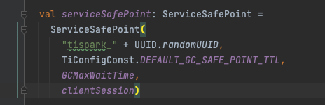

“service_id”: “tispark_161d033e-79ed-4d86-920e-2421541cbcee”,

  • tispark 的 service_id 是随机的,通过这个 service_id 追溯不到任何信息
  • 希望指点下如何删除 tispark 任务,让 tikv_gc_safe_point 正常推进,谢谢

tispark只是一个连接tikv和spark 集群的一个连接器薄层,你提交的任务应该是在spark 侧提交实现的,所以任务管理的操作也是在客户端进行查找和删除。
你们是用的yarn管理spark集群任务吗,如果是可以到yarn master 节点或者页面管理平台找到对应的任务id ,然后再执行类似yarn kill application-id 的命令执行删除任务。使用spark-submit 提交的任务也是类似的操作过程。
