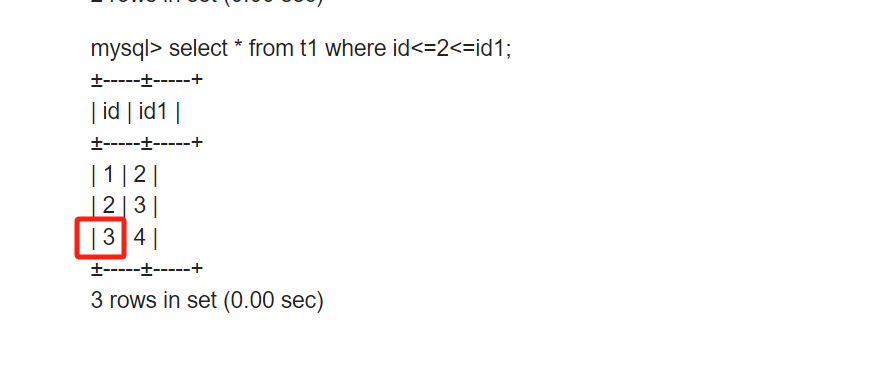

同样语句加不加and结果不一样

上面是0 下面是1
请标注说明是哪个版本的集群
还有贴一下完整的文本内容,方便我们帮你验证和测试
这两个条件似乎不是等价的

这种缩写我是第一次见 用正常语法吧
id<=2<=id1 的计算顺序是先计算 id<=2 ,然后将结果与 id1 进行比较。这样会导致将所有满足 id<=2 的行都返回,而不管 id1 的值是多少
没见过id<=2<=id1语法,返回3和4感觉怪怪的3<=2<=4
可是这个id不小于2啊
先计算 id<=2 ,然 然后将结果与 id1 进行比较。
这个结果是什么,比较类结果应该是true和false吧
我是放在比较的,结果第一个是false ,第二个true
mysql5.7
测试结果和这个一致。
这语法结果有点怪,感觉很容易误导

select * from t1 where id1<=1<=id2这个SQL是先计算的id1<=1得到逻辑值0或者1,再和id2对比:
le(le(test.t1.id1, 1), test.t1.id2)
不建议楼主使用这种非主流SQL。

感觉是解析算法变了
不确定是什么场景会用到这种写法。对于 where id<=2<=id1,内部执行过程,其实是 where (id<=2)<=id1。也就是:
1.先执行判断id<=2得到结果0或1

结论:除非是业务特殊需要,而且很确定自己的业务场景就需要这种非常规 SQL 写法、不担心产生歧义,才去使用它;否则,不建议使用该写法。
写法第一次见到过,还是用标准语法吧。
很明显,两种写法真实计算方法不一样,结果不一样正常
这个解释很清晰。
