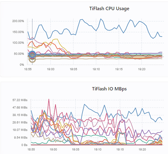

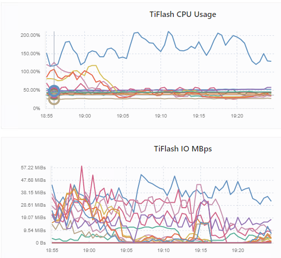

【资源配置】12台tiflash,内存使用才20%左右
