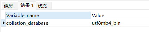

检查一下数据库的排序规则:collation_database
