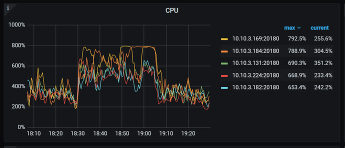

使用DataX或者是TiSpark写入数据时,会造成TiKV CPU被占满,应该如何处理?

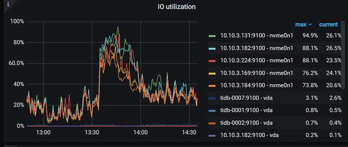

为什么我在写数据的时候,读的IO也会很高呢?
所有节点的IO都很高,应该不是写热点造成的,是真的写太快?

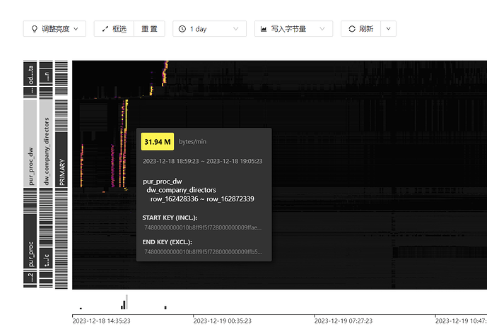

使用 AUTO_RANDOM 处理自增主键
我这边是字符串做的主键,你是说,我改成用AUTO_RANDOM做主键,然后原来的主键做个索引?
AUTO_RANDOM这个不支持字符串啊,整型做主键可操作吗

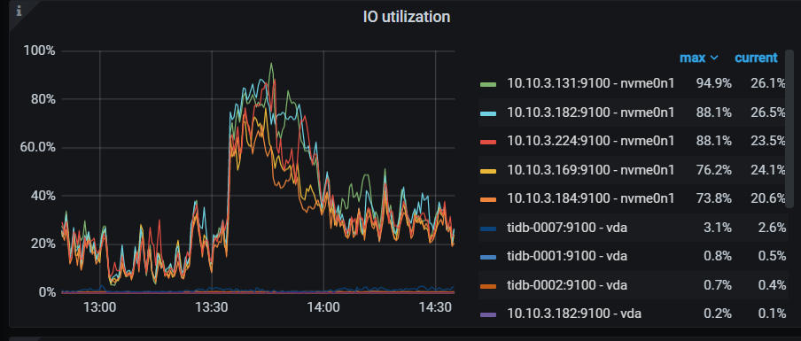

我看了一下,感觉不是写热点造成的,我所有的节点IO都非常高,写入的数据量大概在20GB-50GB左右
你磁盘性能怎么样,感觉到磁盘读写极限了
另外compaction流量非常高,是否有大量的update、delete使得gc对磁盘造成很大的压力。
看截图中Read主要是compaction造成的,相对Write少了几倍。

5个节点,写IO都干到1GB/s了,已经很不错了 ![]()
主要是在用TiSpark在写数据,这个不太好控制写的速度,现在我还是TiSpark直接写到Hive去吧
io确实到一定的量了
这么高的写入量,高性能物理机和固态硬盘也难搞哇,只能加机器
这个IO,我感觉是没有到硬件极限的,我这边是用的华为云ECS,买的时候号称是1000MB/S的速度,不知道是不是因为写的时候也要占读IO的原因,实际的速度达不到1000*5的写速度,不过无所谓了,我不这样搞了,我还是直接写到hive了,而且我写到hive只要跑3分钟,写到tidb要跑1小时

这种不是写热点带来的问题,只能通过加机器来解决了
