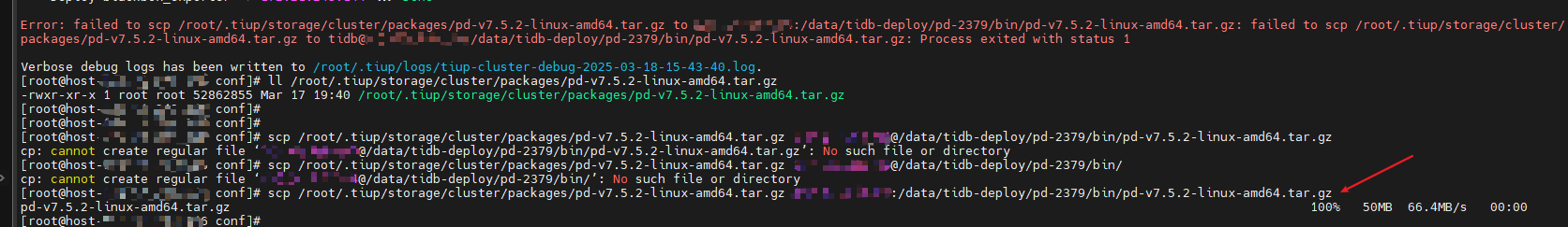

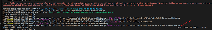

我也碰到了类似的情况,root用户运行tiup deploy时pd节点的scp全部失败,机器配置了ssh免密登录,ssh可直接到pd节点机器,并尝试了下中控机上root用户直接scp传pd压缩包,成功传递到pd节点机器中了,这是为什么?
看下免密登陆这块是否OK,重新坐下呢。
ssh互信是正常的
目标主机有那个路径么?
中控机上有这些包
@/data/... 这个路径有么?
这个路径我前面是scp命令目标端写错了,报的错误,下面成功的那条才是对的,然后目标端这个路径在我手动执行scp之前没有这个文件

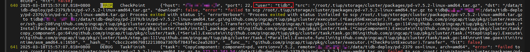

中控机root账户,分发到目标机tidb用户?
重新配置互信
是的,从错误日志中可以看到,root下配置部署的tiup,利用tiup来安装,配置文件中用户为tidb
如果是标准环境,建议使用tidb用户,而非root,可参照文档
