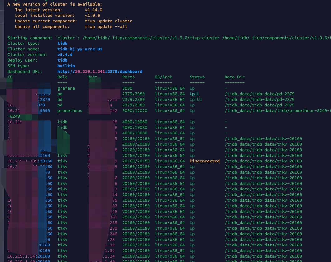

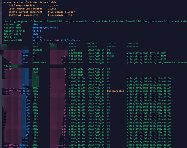

业务突然报障,说tidb集群不可用,上去tiup display 发现有一个kv节点disconnect ,然后重启这个节点也还是disconnt,10分后恢复。

这是多少个tikv实例?自定义用了多少副本。这种情况感觉是和pd网络连接问题。或者region分布失衡。

当tidb集群遇到性能瓶颈时,是增加原有机器的配置还是增加实例数。中庸些说,需要针对情况找一个平衡点。仅仅看截图,个人感觉题主的kv节点太多了。反而运维起来可能更麻烦,或者不好定位问题。

只一个节点出故障不应该影响整个集群啊,是不是leader都集中到这个节点了
你的tikv几十个节点呢,单点故障不应该影响集群服务啊,有没有做重启集群的操作或者其他特殊操作
网络问题把???还是IO响应太慢了
这么多节点,感觉减少节点数量,增加单个tikv配置吧
已恢复,网络问题
