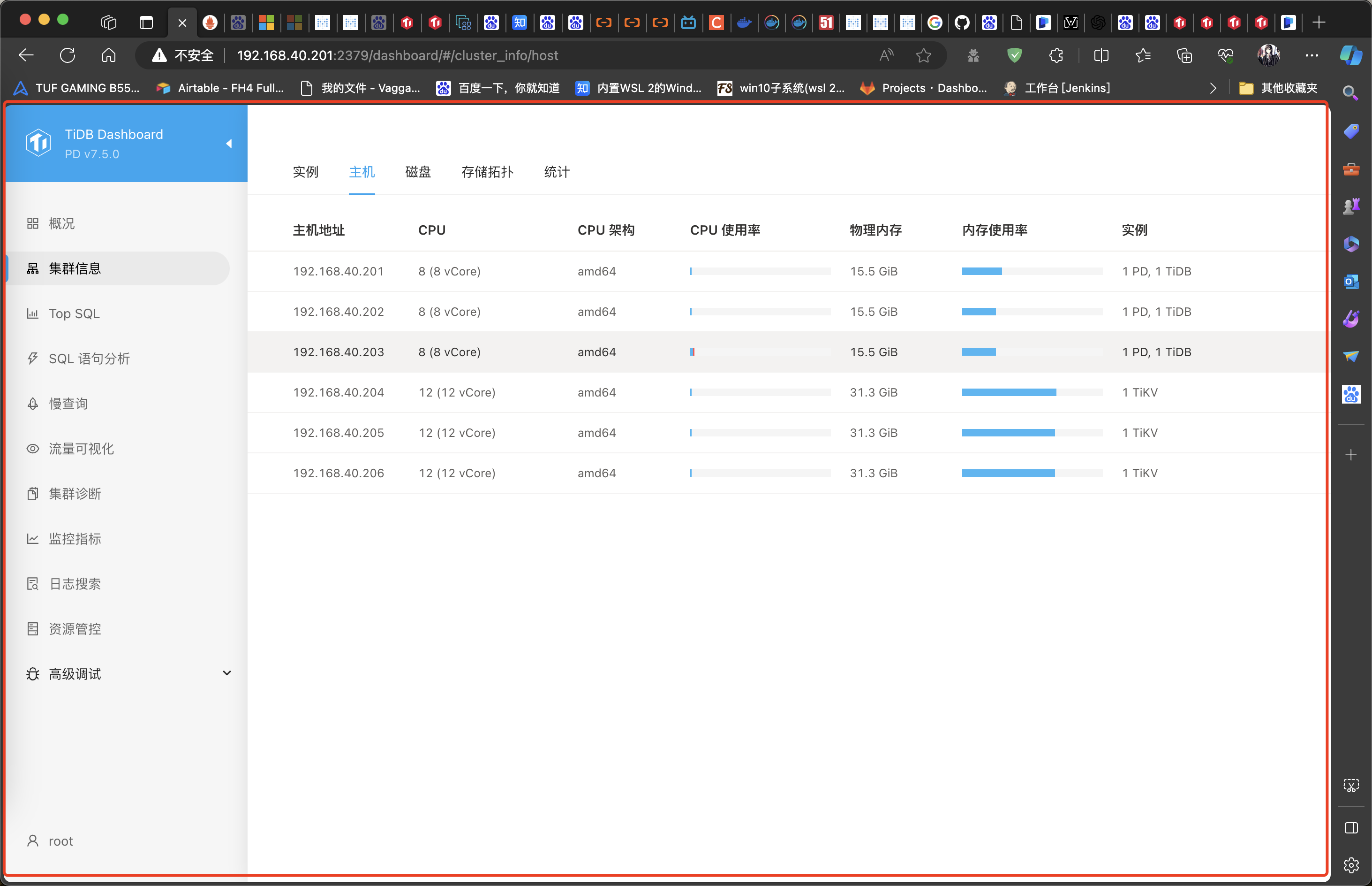

TIDB 7.5版本对metabase的兼容性,无法创建sql查询问题(使用原生SQL进行BI数据查询)
【 TiDB 使用环境】生产环境 /测试/ Poc
【 TiDB 版本】v7.5
【复现路径】
  1. docker安装metabase任意版本
  2. 进入管理员页面,创建数据库源,选择TIDB的数据源,不带任何其他连接参数
  3. 创建一个metabase问题,选择SQL查询
  4. 写任意一个查询,如SELECT 1
    影响:我们在TIDB 5.x版本上均可以正常使用metabase作为BI,给客户进行数据展示。在一次为客户重新部署TIDB7.5的过程中,发现无法展示了。这对我们整个产品生态造成了影响,希望官方可以在新版本中帮忙处理该兼容性问题。

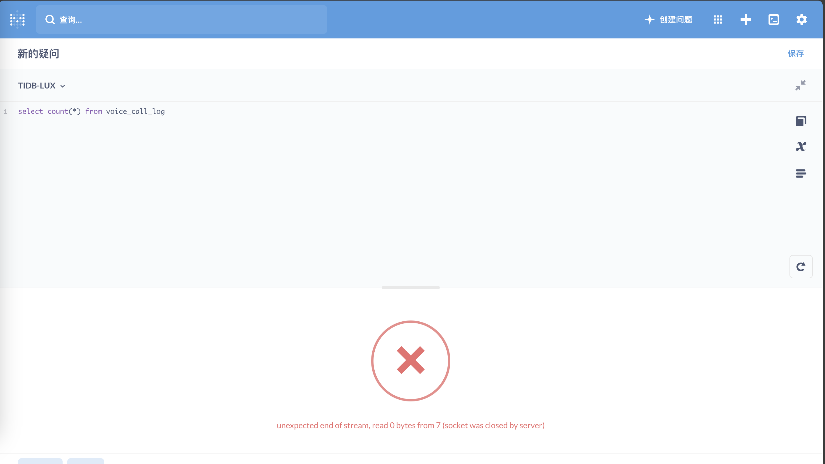

问题现象:我们在创建metabase的原生sql查询,对7.5版本的TIDB进行查询时,发现无法查询,返回unexpected end of stream, read 0 bytes from 7 (socket was closed by server)。经过多次更换metabase的版本无效,同时确认TIDB 5.x版本正常使用之后,认定是高版本的TIDB可能导致了该问题。metabase自己在2019年的时候有过该问题并且附带了处理方案(链接为: Metabase 0.32.5 - unexpected end of stream, read 0 bytes from 7 · Issue #9885 · metabase/metabase (github.com),高版本已经自动解决),但是我们其实是2021年开始使用的,一直都没有问题了(metabase后续均使用了MarialDB的驱动),直到最近我们开始使用TIDB 7.5版本
具体无法返回数据的报错截图:
查询了metabase的故障日志,以下是详细信息:

:error “unexpected end of stream, read 0 bytes from 7 (socket was closed by server)”,
:row_count 0,
:running_time 0,
:data {:rows , :cols }}

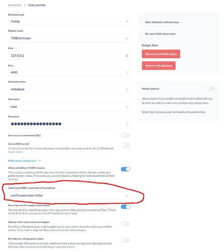

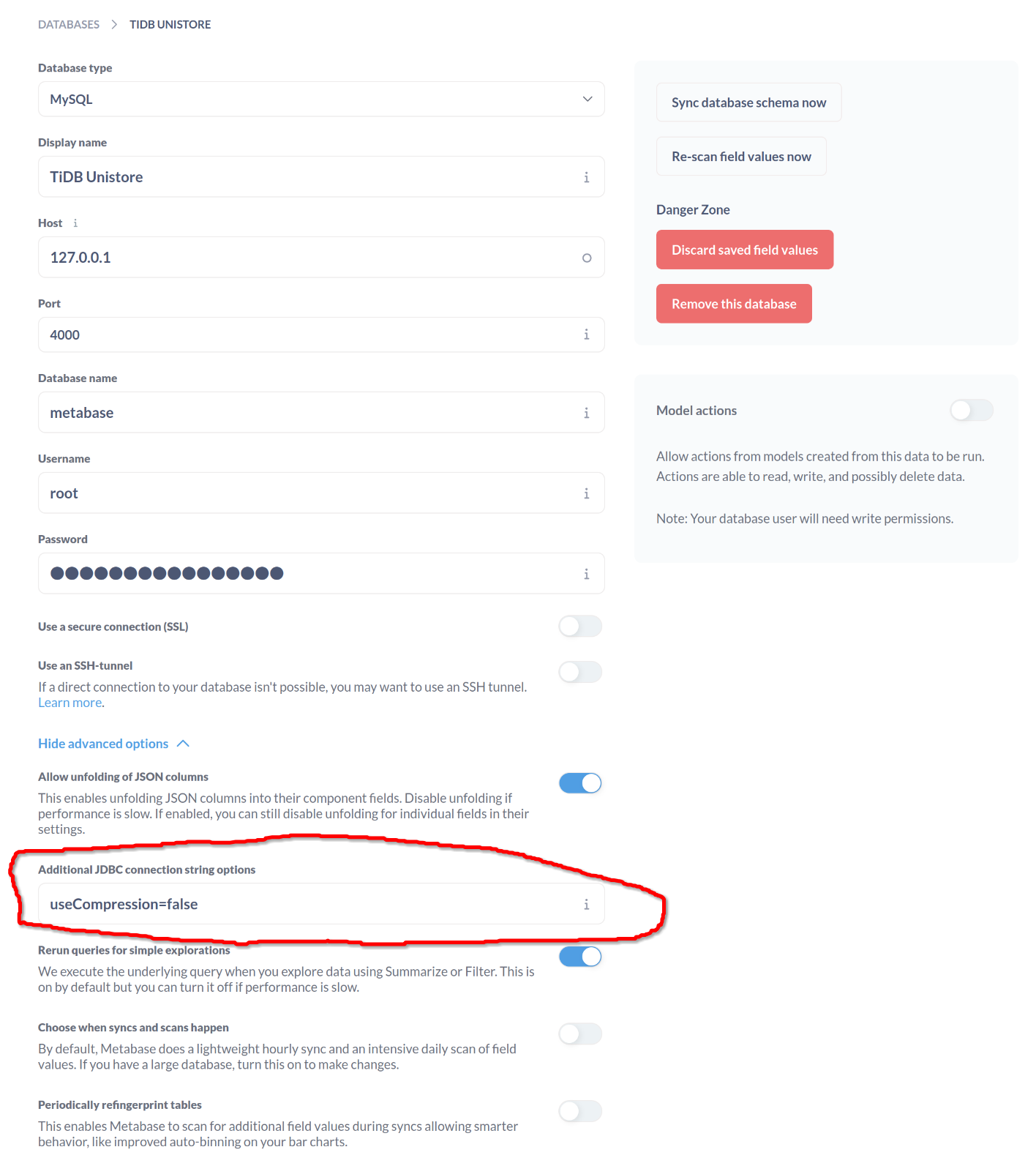

这个问题可能和 connection compression 的支持有关。metabase 默认启用了 compression。一个绕过的办法是配置 metabase 关闭 compression:
具体 compression 的问题还需要再看看 :man_facepalming:
:+1: :+1: :+1:
亲测好用。
tidb v7.5.0
metabase v0.46.6.4
