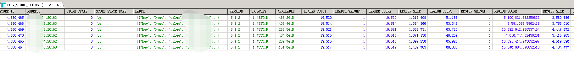

leader size看着比较均衡,试试把剩余空间较多的store的region weight 调高一点点 比如1.1 过段时间看看能均衡衡不,具体命令 pd-ctl store weight 看下帮助

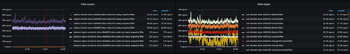

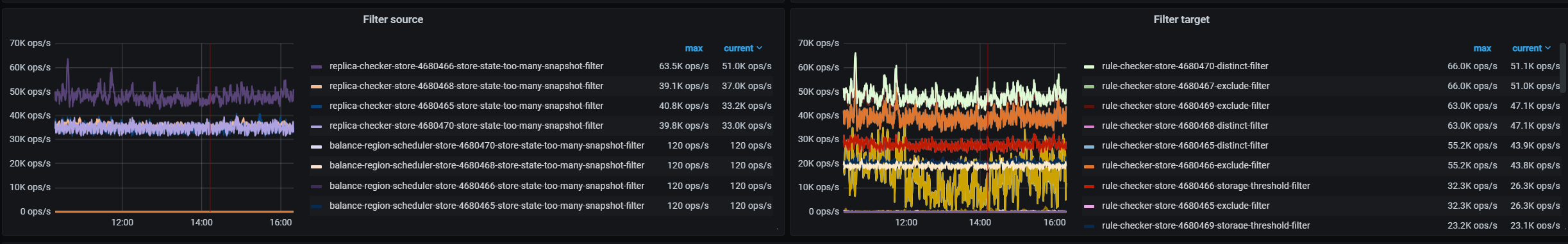

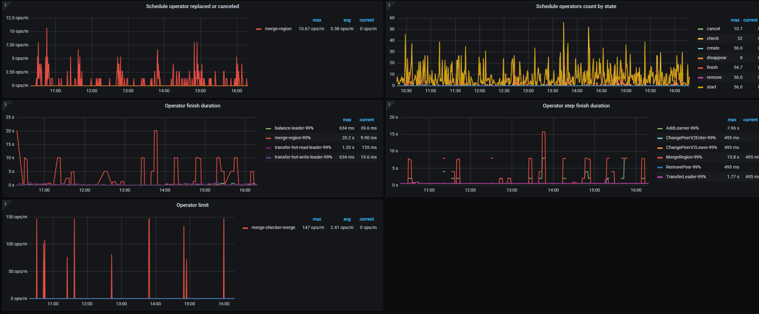

再发下PD=》operator和PD=》Scheduler=》Filter source/Filter target这俩监控
用pd-ctl调整下PD的这个参数,默认值应该是"max-snapshot-count": 64

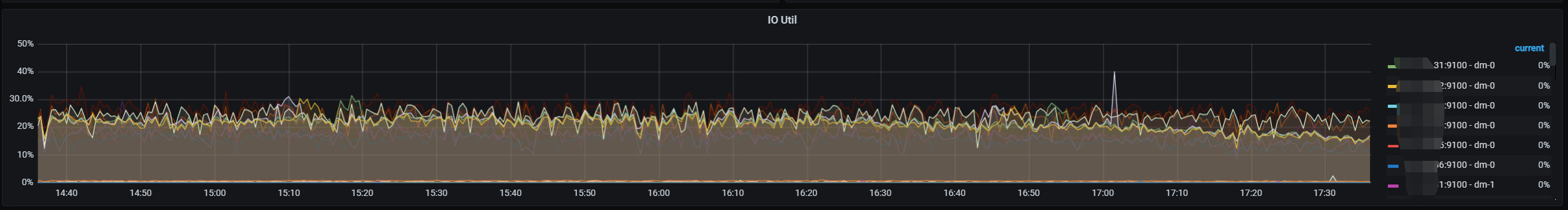

host级别使用率看着是很接近的,磁盘I/O看下呢,应该比较均衡。
