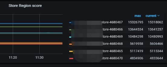

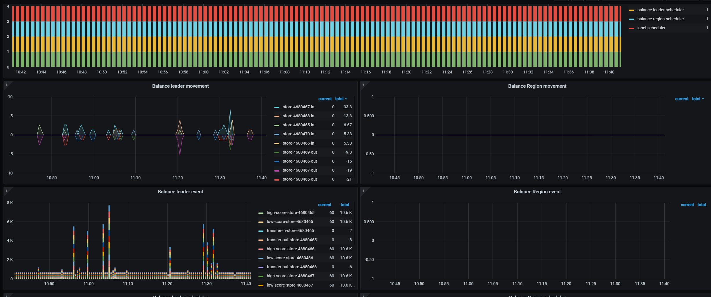

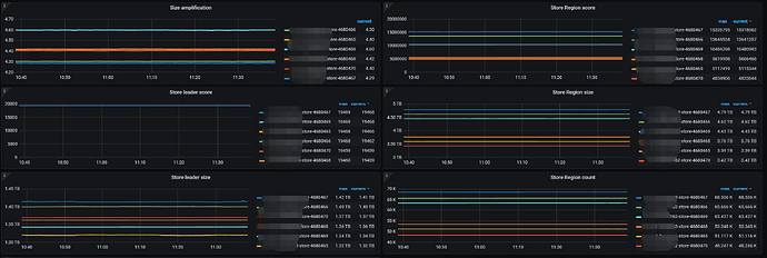

region分布不均衡

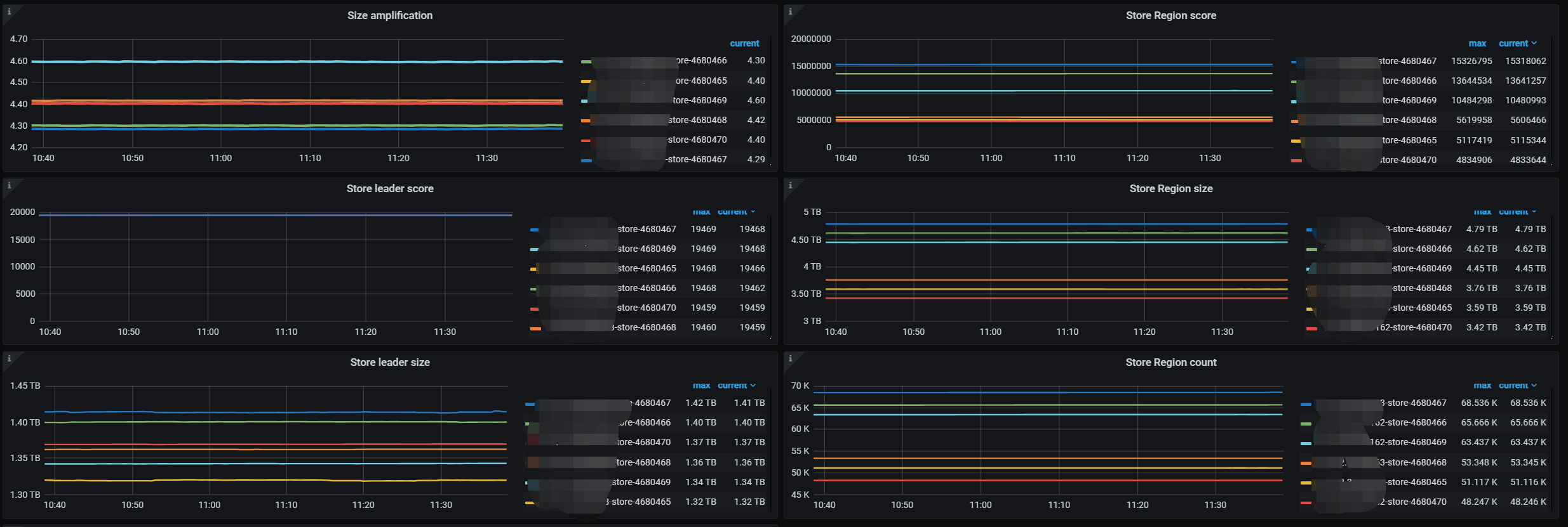

leader 的打分和分布近乎均匀,但是region的分布不均匀,最大和最小的store 差异可达200G 左右,region的调度好像没有生效

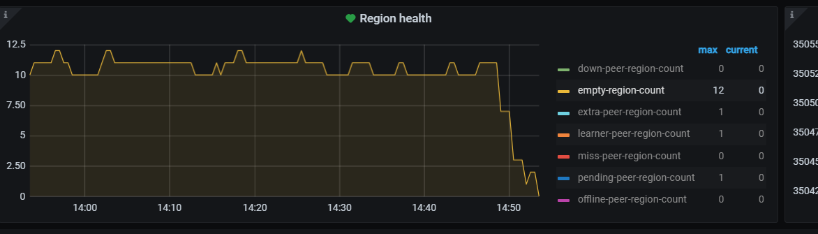

你看看region健康度,看看空region啥的
空region 的数据不算异常

平均每个store大概有多少存储的数据
分数的差异性会比较大…

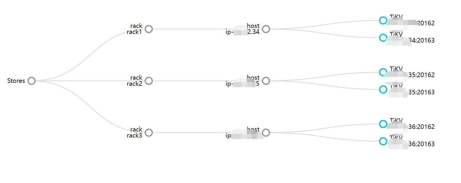

可以看下是不是跟这个帖子类似,TiKV在replication.location-labels级别是不均匀分布的
6台服务的配置都是一样的
稍微有点区别,我看贴主的tikv节点是7个,分布是2 2 3 , 我们部署的是3台服务器,6个tikv节点,副本数是3 分布情况是2 2 2 。

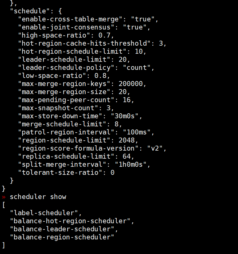

配置了label,placement rule啥的吗?
有配置label
placement rule 这个没有配置

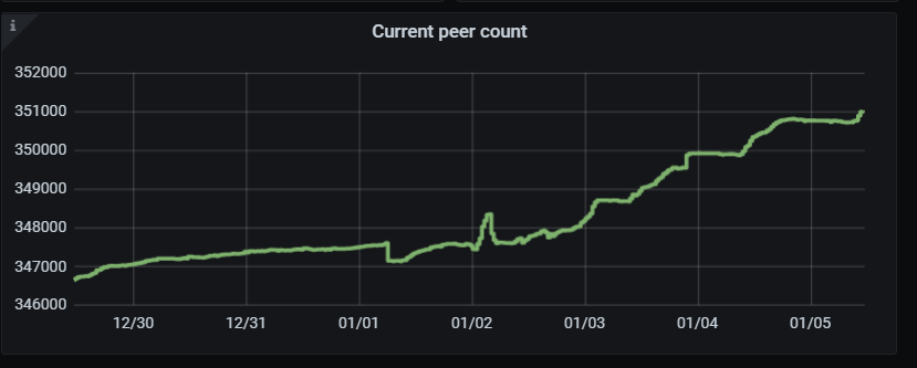

看这个peer 一直在增加,但是我们每天都有转储,正常来说应该是有减少才对

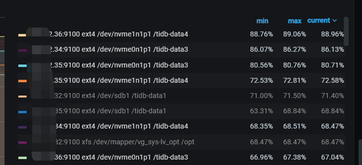

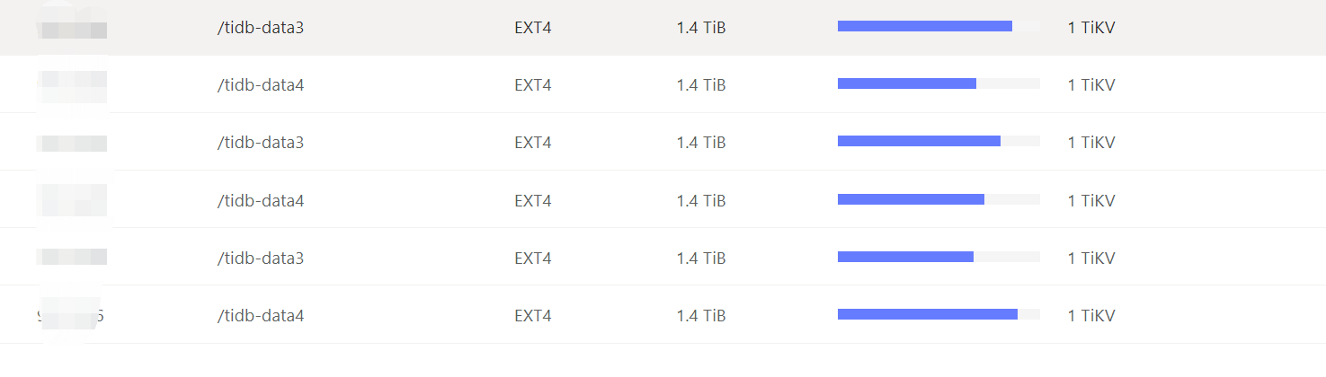

各节点TiKV数据盘大小一样吗,当前使用率如何,看下dashboard的主机界面
这使用率是多少啊,看起来有点高,看下监控PD面板
使用率最高89% 最低68%
information_schema.tikv_store_status 看下region_weight leader_weight

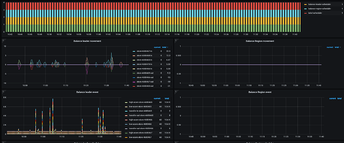

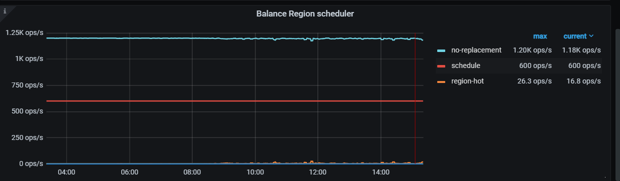

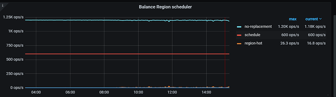

再看下PD=>Scheduler=>Balance Region scheduler面板
