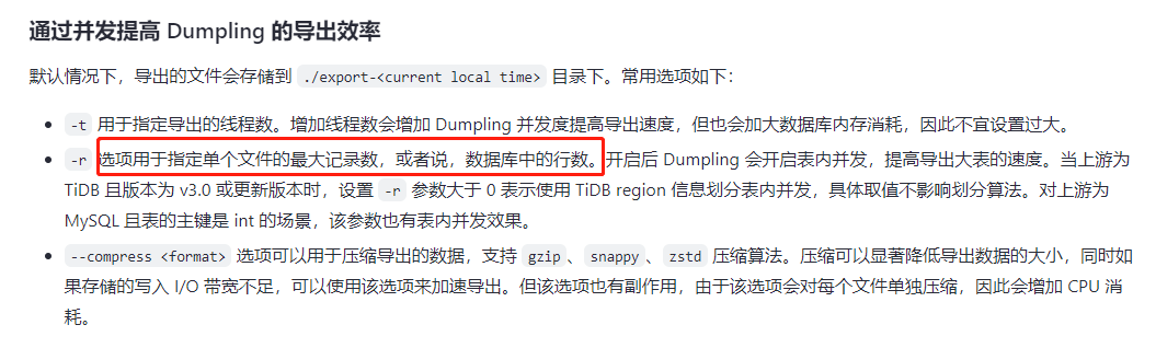

  • -r 选项用于指定单个文件的最大记录数,或者说,数据库中的行数。开启后 Dumpling 会开启表内并发,提高导出大表的速度。当上游为 TiDB 且版本为 v3.0 或更新版本时,设置 -r 参数大于 0 表示使用 TiDB region 信息划分表内并发,具体取值不影响划分算法。对上游为 MySQL 且表的主键是 int 的场景,该参数也有表内并发效果。

老师讲的单个文件最大行数,-r -F文件大小,那个先到以那个为准。
请问怎么理解这里的-r 参数,如果对导出文件怎么限制导出文件的行数?
这个行是源头数据库中的行,不是导出文件的行。
我理解就是类似通过select时的limit,减少单次任务的内存使用,同时配合-t可以增加并发。

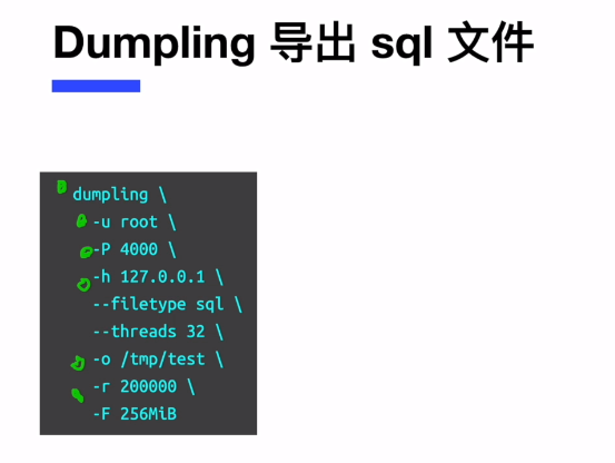

感觉没问题吧,命令里-r是200000,实际导出文件是1343行,小于200000行。

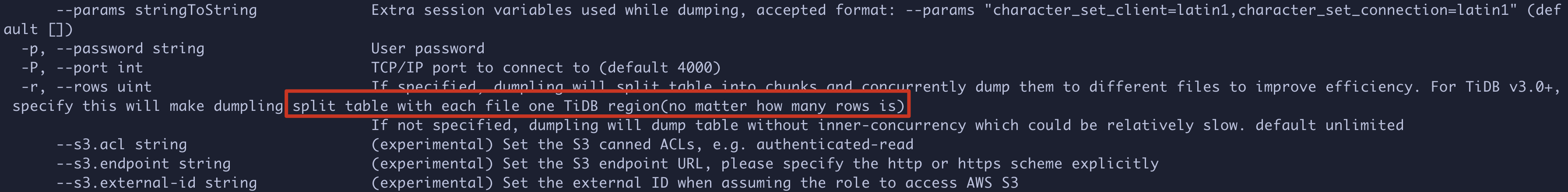

注意这句话,对于从TiDB导数据,只要-r大于0,具体取值是多少都不影响,都是按照region信息来划分分片,也就是:当使用-r后,-r的值,和-F的取值都是无效的,不会影响生成文件的大小
PS:只有单独使用-F是可以和mydumper类似,会按照设置的值拆分SQL文件。不过这个时候,每个表只能有一个线程导出,不会开启表内并发,对大表的导出效率很低不如使用-r
文档里确实描述得不是准确,从实际效果来看 -r 主要是用于开启表内并发加速导出,是一个0/1开关的作用。
这么说的话, -r参数 的实际效果是用于开启表内并发加速导出,而真正可以实现控制每个文件导出的大小的是-F参数,那这么说的话 -r 参数和 -t 参数作用有点重合了,-t 参数还可以指定导出的具体线程数。
:thinking:这不又发现一个文档issues,活动进度+1
还不一样,看我上面的回答,对导出源是TiDB而言,只要开启-r-F的值也会被忽略。-t是指开启的线程数,也就是一次性导出几个region。
其实dumpling help里解释比较清晰:For TiDB v3.0+, specify this will make dumpling split table with each file one TiDB region(no matter how many rows is).
