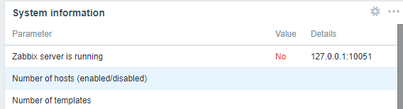

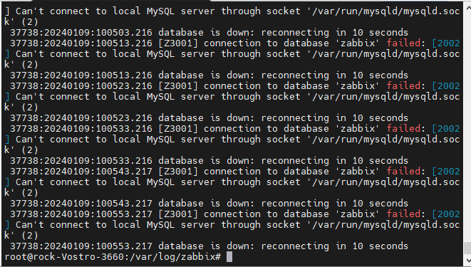

在正常创建数据库用户和导入zabbix数据库后,启动zabbix报错
启动zabbix server后,web显示未启动
这是日志显示
我尝试了多种方法都没有解决

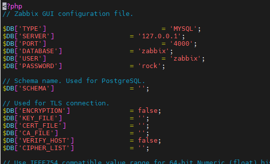

你应该配置tcp连接,而不是socket
配的不对吧,别用本地连的方式连,tidb不是mysql
我应该怎么配置呢
怎么还在使用MySQL的配置。
那我怎么修改呢,tidb和zabbix在同一个服务器上
/etc/zabbix/zabbix_server.conf发来看看
那我怎么修改,才能正常使用呢
zabbix_server.conf (21.8 KB)
zabbix.conf.php (1.4 KB)

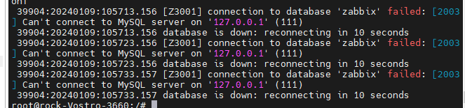

zabbix服务器上可以用mysql客户端tcp登陆吗,试试改成tcp登陆吧
怎么使用tcp登录呢,修改配置文件为SocketDir=/tmp吗
我修改了,但是好像不行
socket应该是这个DBSocket,你看指定tidb.sock的位置行不
是本机连接?
是的本机连接
好像没有这个文件
额,那把连接配置中的localhost改成127.0.0.1试下行不
zabbix_server.conf有个DBHost=localhost
要重新启动下zabbix
