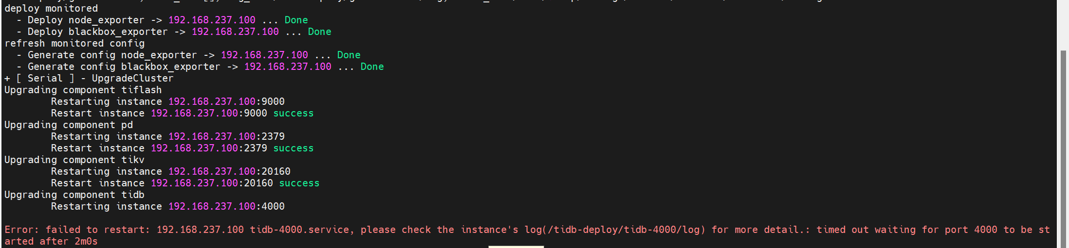

【 TiDB 使用环境】测试
单机7.1.0测试环境在线升级到7.5.0报错,看报错有关tso的,不太懂
升级超时了, upgrade 的时候加一下 --wait-timeout 1200 再试试
PD节点是不是有问题了

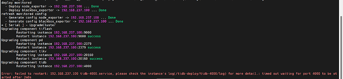

端口4000不通,2分钟超时,检查集群进程端口是否正常
升级前应该检查过集群状态吧,不太可能网不通啊
就一个机器啊,图片报错应该不是关键,再找找日志吧

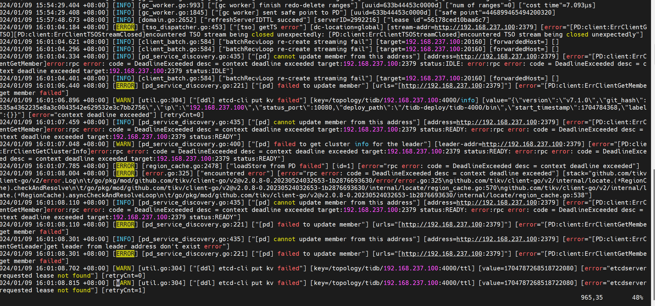

连接PD异常了
看着像是在 启动 tidb-server 去访问 pd 的时候出现了问题,请先检查一下 pd 的状态是否正常。
确实是超时了,为啥会出现这个原因啊,机器配置和网络的关系么
你看看,各个节点网络是够正常
我这就一个节点,单机部署的
可能还是配置低了吧,第二次成功时一共大概花了多久
可能端口被占用,未及时释放服务。导致超时
不是机器配置和网络的原因,就是单纯升级流程比较长,默认超时时间是2min,就算升级过程都是正常的,一旦超过2min ,就会被判定为超时,所以升级的时候最好把这个参数设置大一点
好的,因为之前升级没有出现过这个超时的错误,所以很好奇是不是因为这次是个测试环境单机版才会出错。
