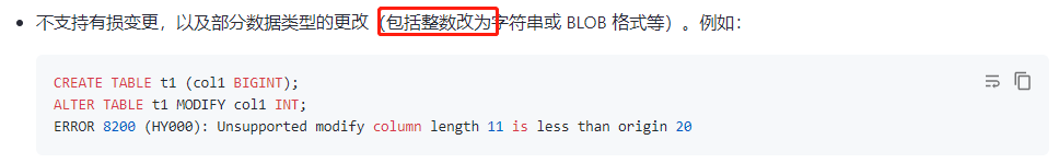

TiDB 中的 ALTER TABLE 语法主要存在以下限制:
  • 单条 ALTER TABLE 语句不能完成多项操作。
  • 当前不支持有损更改,例如从 BIGINT 类型更改为 INT 类型。
  • 不支持空间数据类型。
    但是看没有说不支持int修改为decimal类型,在7.1 版本测试可以正常修改数据类型

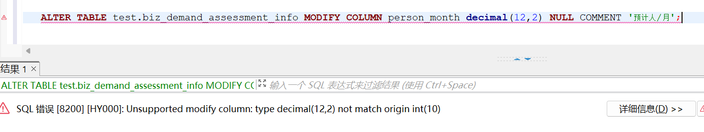

可以改成decimal(12,2) ,应该就不报错了。

也报这个错误

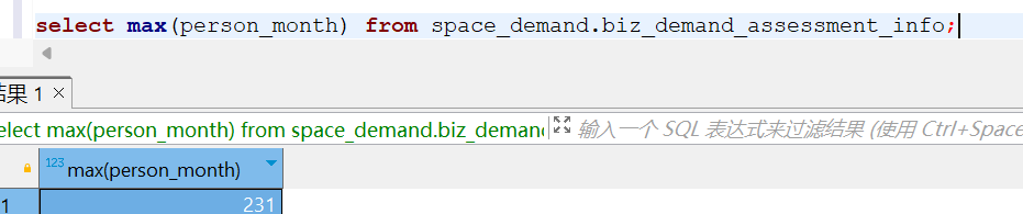

select max(person_month) from tabname 查询看下当前最大值
最大值是231,应该不是精度有损吧。7.1版本的可以修改

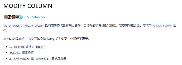

https://docs.pingcap.com/zh/tidb/v4.0/sql-statement-modify-column

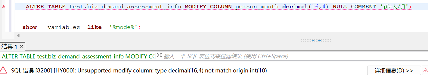

试一下decimal(16,4)呢?

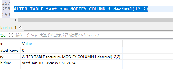

我在v6.5.2执行是可以变更的。

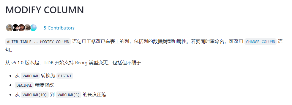

貌似是5.1开始支持的,有相关版本环境的同学可以测试验证一下~

估计是不支持修改,我找个5.1* 的环境试试
