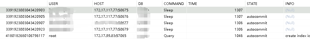

建索引卡了,而且kill tidb命令无法停止运行命令
【 TiDB 使用环境】生产环境 /测试/ Poc
【 TiDB 版本】 tidb 6.5.0
【复现路径】 创建索引过程中,卡了,正常2分钟建完索引,但是通过admin show ddl jobs
1704852872825
row count显示是0
然后使用ADMIN CANCEL DDL JOBS 5652 停止建索引任务,虽然在admin show ddl jobs显示是停止了,
但是在navicat执行界面显示还在运行
通过show processlist查看sql还在运行, kill tidb +进程号,也无法停止
SELECT * FROM mysql.tidb_mdl_view
查询返回是空的结果

在什么类型上创建索引,有多少数据,超过2分钟就取消了?我这边都是十几分,半小时的都有,只要tikv响应时间正常,tidb没有慢查,多观察一会看看
tidb的owner 节点显示 日志 syncer check all versions, someone is not synced
重启有问题的tidb实例,建索引,还是卡着不动,数据量20万
有一个tidb节点僵死有问题,重启后,恢复正常了
常见问题,一般重启执行ddl的owner tidb server,不行就把所有tidb server重启了
