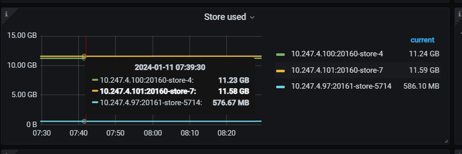

目前是过去差不多12个小时了,基本上没有平衡数据,主要是3副本少了一个副本了,感觉是无法自动补齐一个副本呢

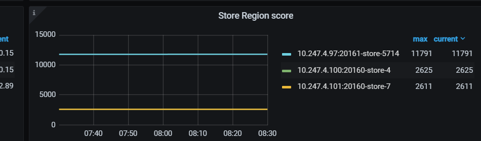

3个节点的服务器配置一样么?看上去打分不一样,导致分布不均衡~
根据这个检查一下,看看各个节点的打分情况:
https://docs.pingcap.com/zh/tidb/stable/pd-scheduling-best-practices#leaderregion-分布不均衡
这个4.97的服务器的磁盘是小一些的。我是这么理解的,现在就3个kv节点,是3副本,3个副本是分摊到不同kv上的,那么即使配置有些差异,应该也不影响副本数,数据应该是一样的吧
你理解的是对的,现在region是均衡的。但是leader肯定是受配置影响的,配置高的一般leader会多一些,承担更多的读写任务。
嗯嗯,从region的数量可以确定副本数相同是吧。但是副本数相同这里存储占用差别那么大呢。
region是一个左闭右开区间,不是每个region都是相同大小的。
这么说的话,region的数量不能确认副本数据是否完全同步过去是吧,那是否能确认该节点还没缺少数据副本呢,那麻烦问一下怎么确定3个节点是相同数据副本呢。

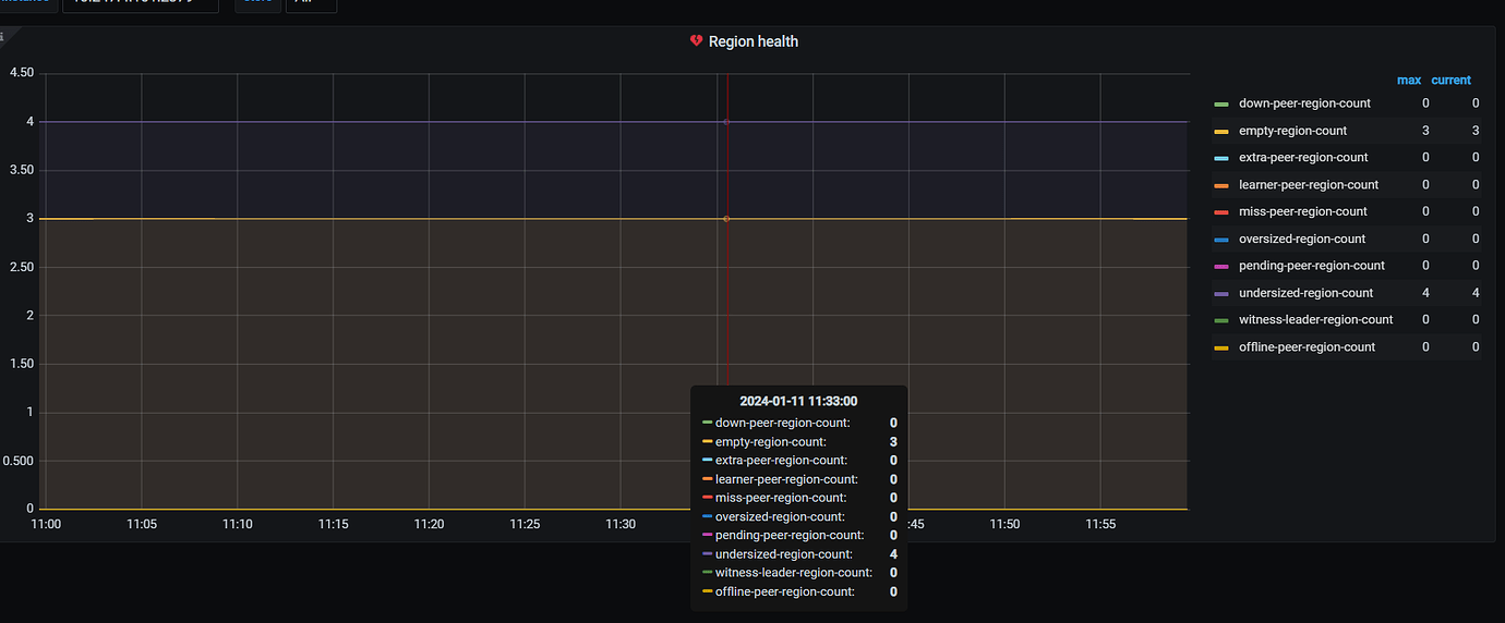

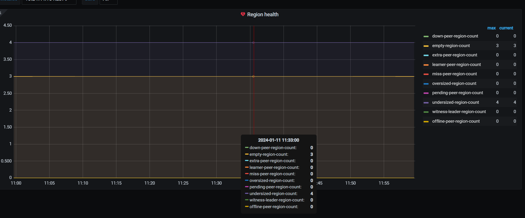

看下PD面板中的region健康度

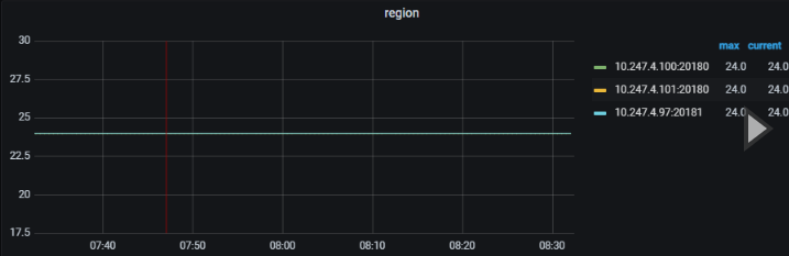

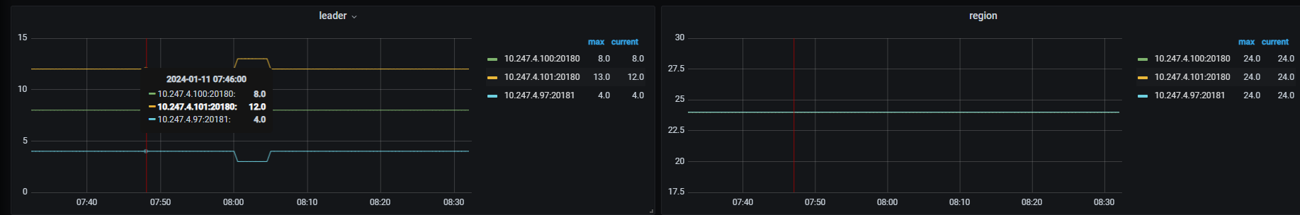

目前从给到的监控看,你一共24个leader,region每个节点是24个,是正常的呢,但是空间差的又比较多
现在region的健康度如下,感觉也没啥问题。

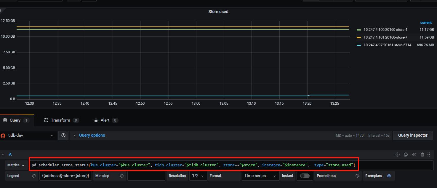

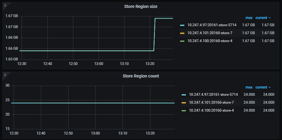

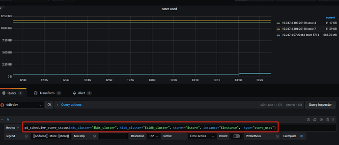

看下store use表达式,从哪个指标获取的数据,发下PD=>balance面板的region size

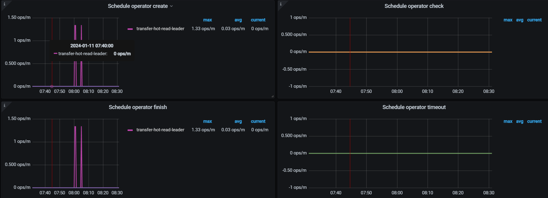

leader-schedule-limit是多少?

我理解一般都看节点上region leader数量均不均衡
这个是store use的表达式:
这个是region size:
