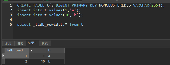

1:表的主键不是整数或者主键不是1个,高版本的还是键值对,key是主键values数据,没有建tidb_rowid
2:第二个是用的_tidb_rowid
测试
非聚簇表keyi用的是_tidb_rowid
聚簇表的二级索引,如果主键不是整数,用的是_tidb_rowid吗

聚簇表没有_tidb_rowid的,你可以测试下,和主键是不是整数无关

聚簇表没有_tidb_rowid,你可以试试查询会报错
聚簇表的主键不是整数或者主键不是1个,聚簇表没有创建_tidb_rowid,你可以试着创建主键不是整数或者主键不是1个字段的聚簇表,然后查询下_tidb_rowid是否报错就知道了;我理解这个时候它的键值已经变成了其主键值(目前没有具体证据认证,不知道有没有大佬可以证明下
