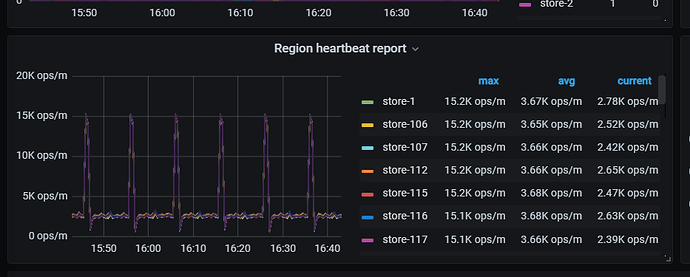

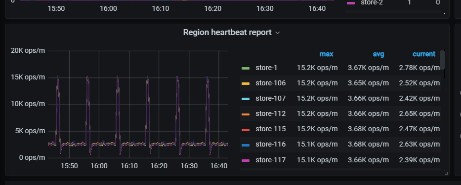

region 心跳这样定时忽高忽低的正常吗

真的:高版本默认开启了静默region,但是静默的region会被gc唤醒,GC interval间隔默认10分钟,可以通过对比gc相关监控面板佐证。

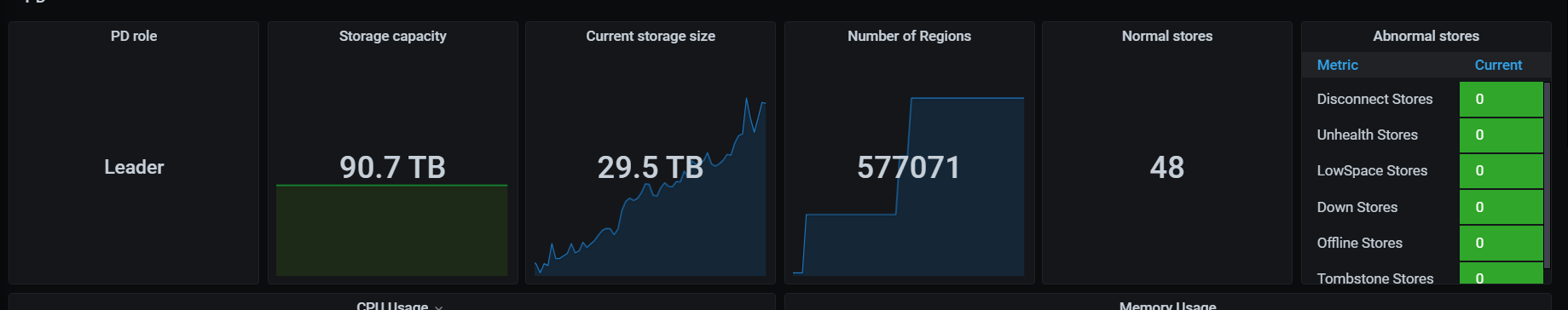

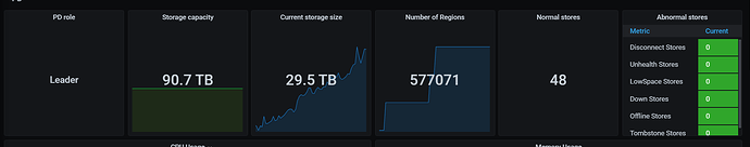

心跳发送的量和集群的数据规模紧密相关,请问集群的总数据量和region, region leader的值大概是多少?

这是region数据量相关信息,帮忙一起看一下是否正常
这心跳10分钟一次非常规律啊挺好的,哪天变直线了才会有问题。
忽高忽低,这正常?
关键是2.7跳到15k+这正常?

这个最大值和每个kv上的region leader数能匹配上。

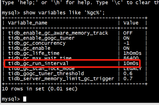

间隔10分钟,是GC默认的时间,很规律,没啥问题啊

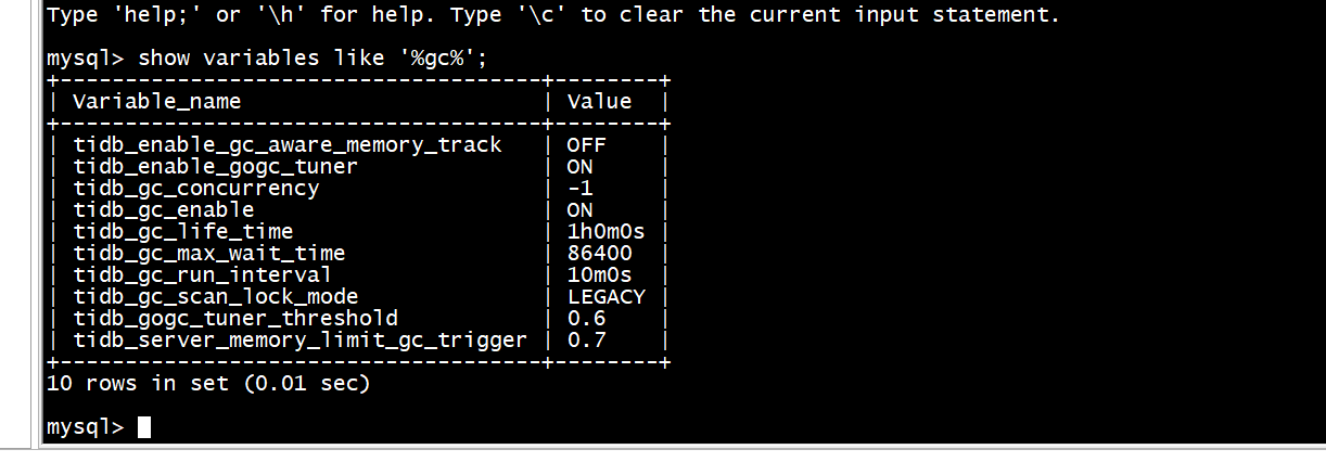

我gc设置是1h

tidb_gc_run_interval:指定垃圾回收 (GC) 运行的时间间隔
是不是GC导致region的数量变化导致心跳显示有异常?
