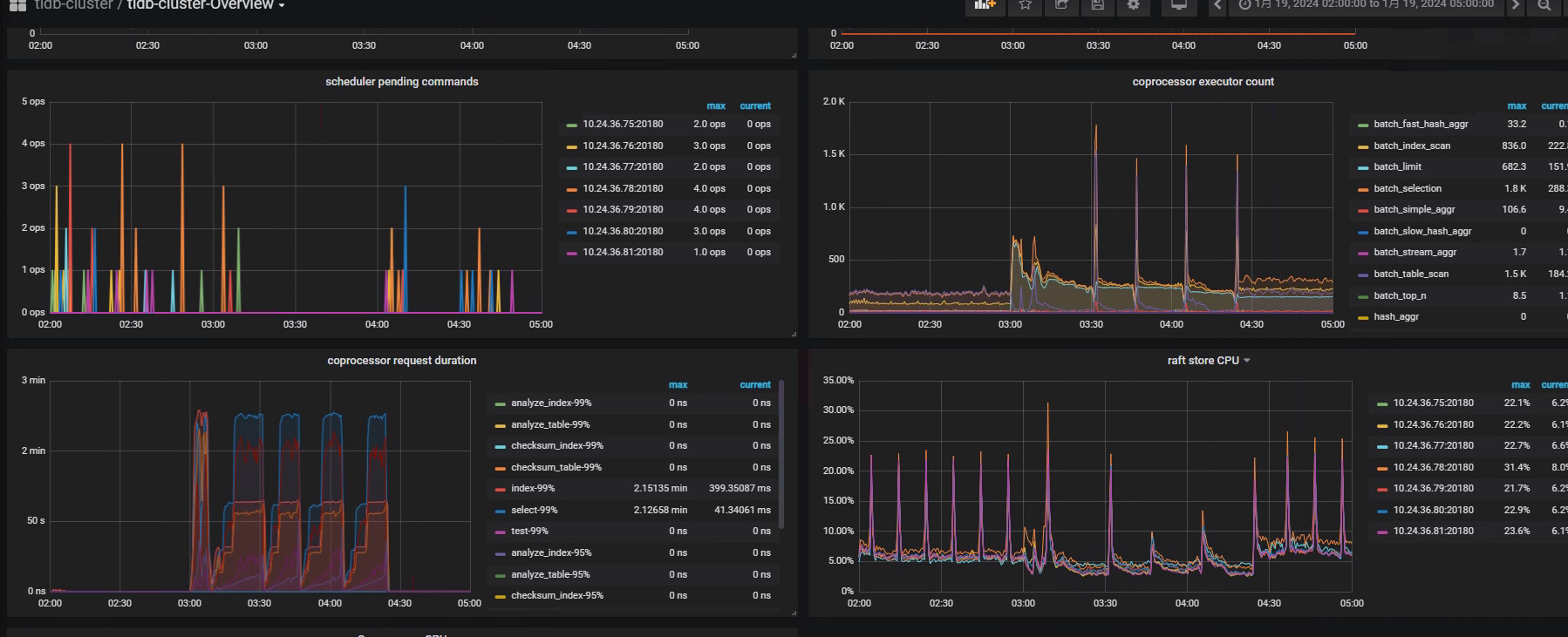

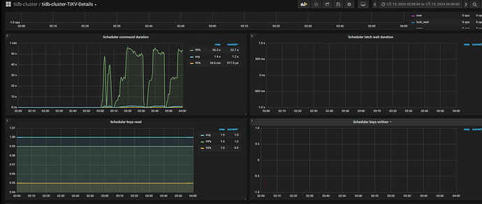

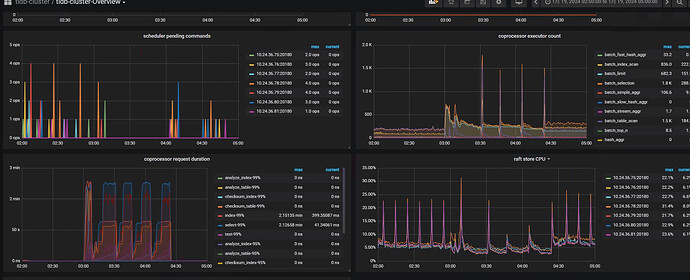

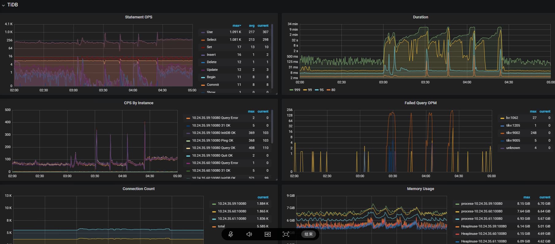

SQL 偶发主键查询速度特别慢

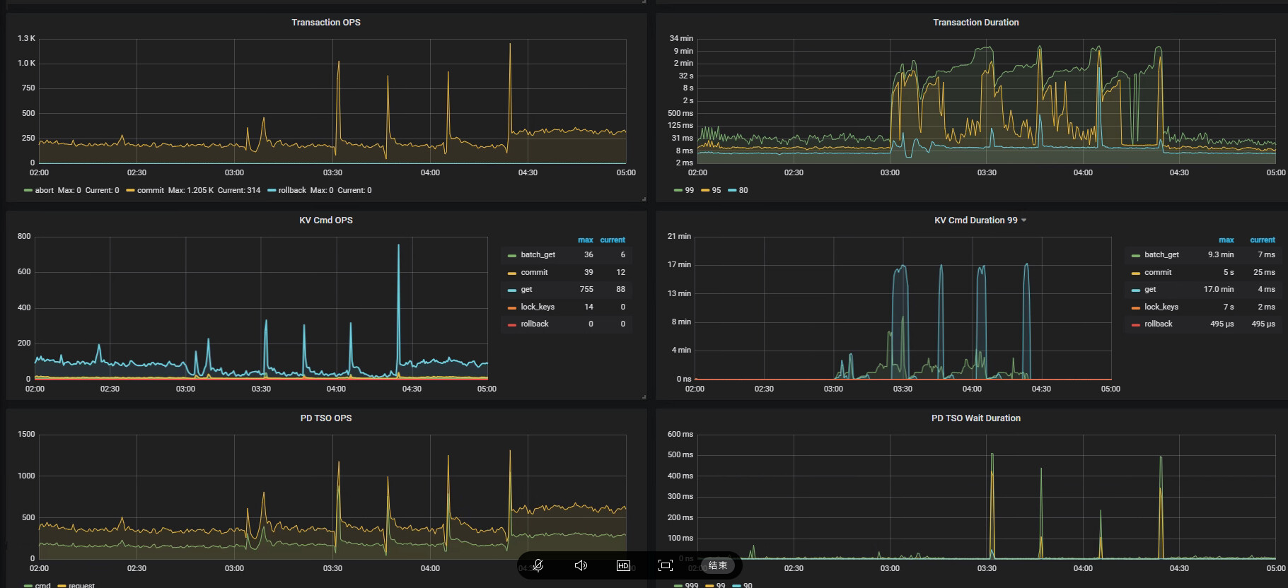

这边看起来像是瓶颈在tikv–>tidb的链路上,能看下grafana上tikv-tidb的 网络状况吗

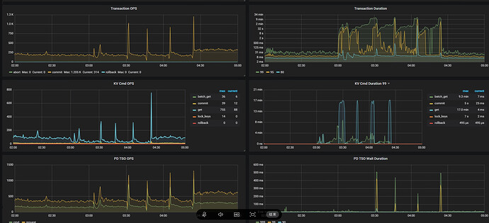

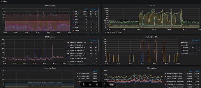

楼主把问题时段的Grafana监控面板都贴一下,包括tidb和tikv的资源使用情况

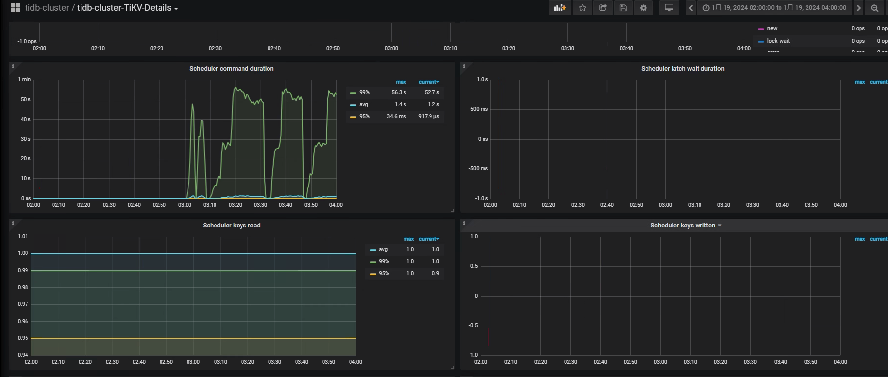

另外在Dashboard里也把对应慢SQL的执行耗时图也一起贴上来,目前初步的判断是集群在问题时段tikv层有压力所致

一是查一下那个时间系统负载情况,二是查询这个查询的TIKV是否正常
点查能慢成这样基本对应时间点你的集群都不能工作了吧,还是看对应时间点集群的监控,看看负载是不是到极限了

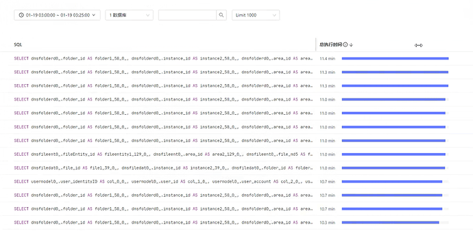

我觉得应该看一下dashboard的慢查询
之前只看到了这一句,建议把查询范围扩大,排查一下。因为只有sql执行完成才会计入慢查询。另外,这个慢可能是结果,是别的sql导致的。

这个我排查一下吧。我的analyze 定时任务是1点开始,内容只是查询健康度低于80的表,然后进行 analyze ,并且把过程结果输出到日志。这个任务在1点30左右就能完成,这个主要能说明3点左右时候,表的健康度都没有问题。 最主要还是项目上业务的计划任务,目前我们把业务的计划任务停掉之后,就没有类似的问题的。我先扩大慢查询范围看看,看看有没有可能是别的太慢的影响到了。
这个不能算烂sql,已经是最简单的sql了 看where后边的东西 前面都可以忽略
根据你的监控图,重点排查下3点-4点半的cpu,io,带宽,最最主要的是业务有啥操作(或者你不知道的定时任务),可以通过慢日志辅助追踪

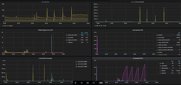

首先执行计划 监控看到对应时间的点backoff 重试次数过多,另外你还有定时任务在跑,所以我觉得方向几个方向
1.调整定时任务时间,来确定是不是定时任务导致的
2.如果上面调整了还是和原来一样,那可以从backoff的角度去排查吗,为什么重试多次,查看对应的监控指标
