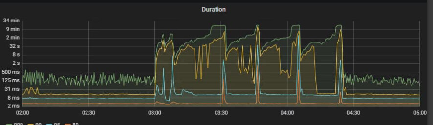

之前还以为只是单纯的这一个SQL时快时慢,看这duration 应该升高这段时间段都会慢吧,tikv配置什么样,检查下这期间的tikv资源消耗 和tikv-detail监控

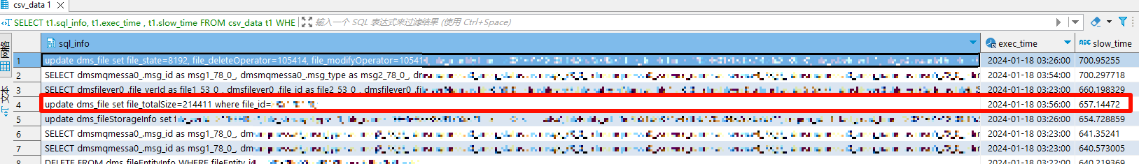

3点多应该还是有慢SQL,建议排查慢SQL
看看sql能不能优化一下
嗯,注意时间范围,开始时间可以选3点,结束时间选4点30
看看什么sql,这个sql对表数据的影响有多大

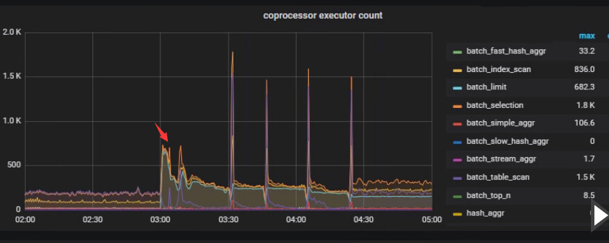

这种情况。晚上定时跑批量任务。基本都是资源问题导致的。你可以看下qps ,tps是不是都有突增的情况。然后再结合cpu,内存,io资源消耗情况。基本就可以确定了。如果不想扩容,就把任务时间拉长。比如之前5分钟的任务,拉成到10分钟,半小时。
你的问题,基本应该就是每天凌晨3点到4点半左右应该有大批量的报表类sql查询导致集群整体资源紧张导致的,我看你没有tiflash节点,我的建议是,你先部署一个tiflash节点,然后把3点左右执行的大报表sql找出来,对其中大表都配置上tiflash副本,先把对生产的tikv的压力降低下来,不要影响正常业务再说。
读热点吧, 看下kv 的cpu/磁盘io等数据吧
