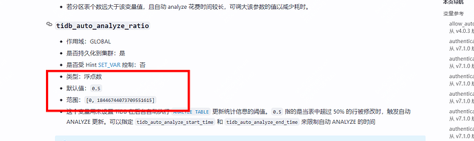

在配置页面中最小值 可以配置为 0

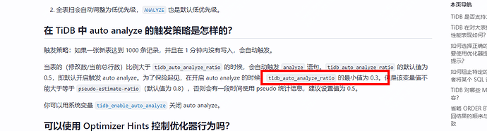

而在 https://docs.pingcap.com/zh/tidb/stable/sql-faq#在-tidb-中-auto-analyze-的触发策略是怎样的

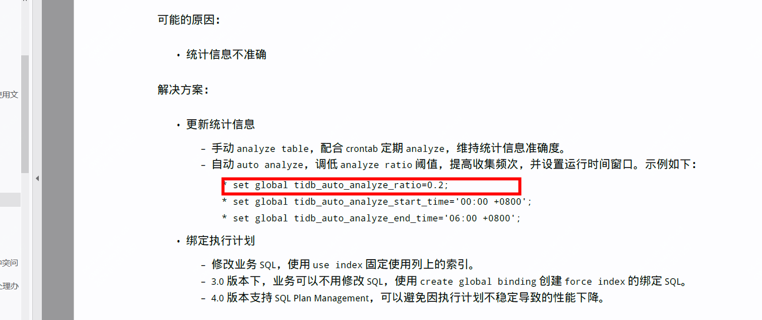

在故障诊断,故障场景一节中 确有如下配置建议

这几个参数我倒是明白是什么意思,看我理解的对不?图一的意思是这个参数值的区间是0到1,图二里文档说这个参数最小值0.3不能配置成比0.3 还小的值 ,图三是配置为0.2 同一份文档中是不是有点乱呀?
@heiwandou 图3是这个文档?
https://docs.pingcap.com/zh/tidb/stable/troubleshoot-cpu-issues#tidb-执行计划不对导致延迟增高
https://docs.pingcap.com/zh/tidb/dev/sql-faq#在-tidb-中-auto-analyze-的触发策略是怎样的
为了保险起见,在开启 auto analyze 的时候,
tidb_auto_analyze_ratio的最小值为 0.3。
这句话有待商榷?
https://docs.pingcap.com/zh/tidb/stable/release-3.0.8#tidb
移除 minAutoAnalyzeRatio 约束使自动 analyze 更及时 #14015
const (
minAutoAnalyzeRatio = 0.3
0.3 的限制从 TiDB v3.0.8 移除了?
