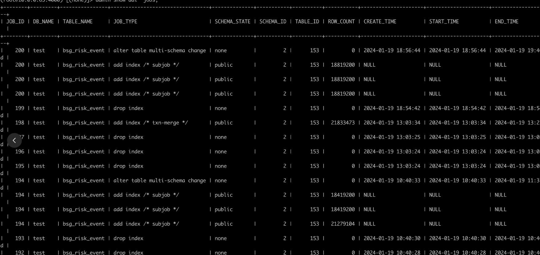

变更大表添加索引 Java 程序会不固定时间长短(30-60 分钟)抛出 statement cancelled due to client request。
但是查询发现 SQL 其实还在运行,并且最终执行索引添加成功.

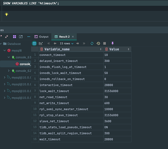

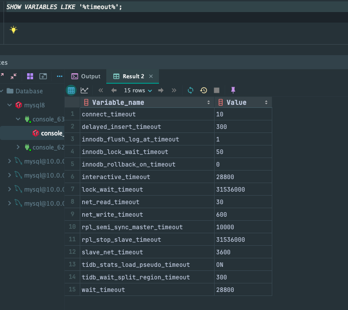

【其余信息】
连接URL参数除了用户密码等必要参数外没有设置额外的操作,且通过执行命令 SHOW VARIABLES LIKE ‘max_execution_time’; 查看结果是0。
