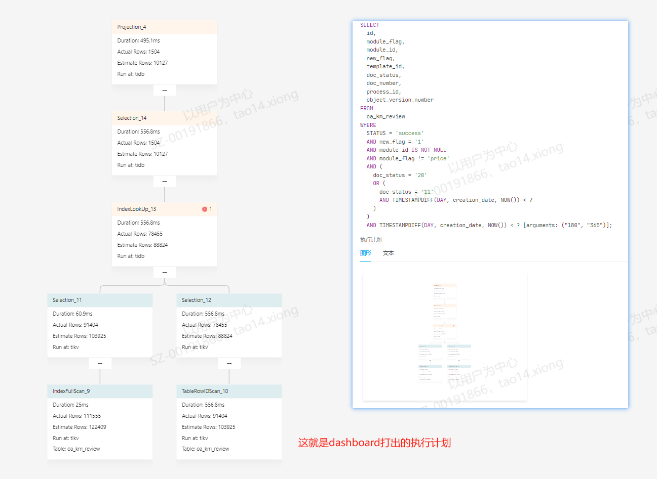

1、返回1000行的SQL文本与执行计划

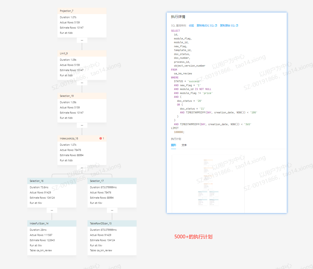

2、返回5000行的SQL文本与执行计划

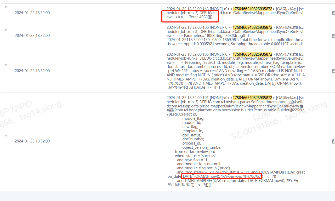

我试试如果我将now()的结果转换为字符串,再执行结果是否会有差异,如果没差异的话就可以说明是mybaits执行TIMESTAMPDIFF里面参数的类型问题了

是还缺少了什么信息吗?图片中的执行计划就是把普通直接执行出来的执行计划图形化了一下,里面的信息都是全的

也有道理,排除是mybatis解析下发出的问题,同样都是在TIDB中执行,那他的原始sql实际都是一样的,怎么会结果不同呢,并且从dashboard上面拉出的执行计划能够看出,执行的两个子步骤筛选的数据是一样多的,但是聚合在一起就少了,不太能理解。
尝试过在代码中打印出sql执行now()的值,全都是正常的。
