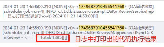

springboot项目使用mybatis生成sql并执行,where条件中使用到了now()函数计算日期间隔,代码执行结果通过日志查询,共查询出1000+条数据,但是实际上抓取这条sql在tidb直接执行,查询结果有5000+条数据,两者的执行结果不一致导致执行的逻辑有误差。

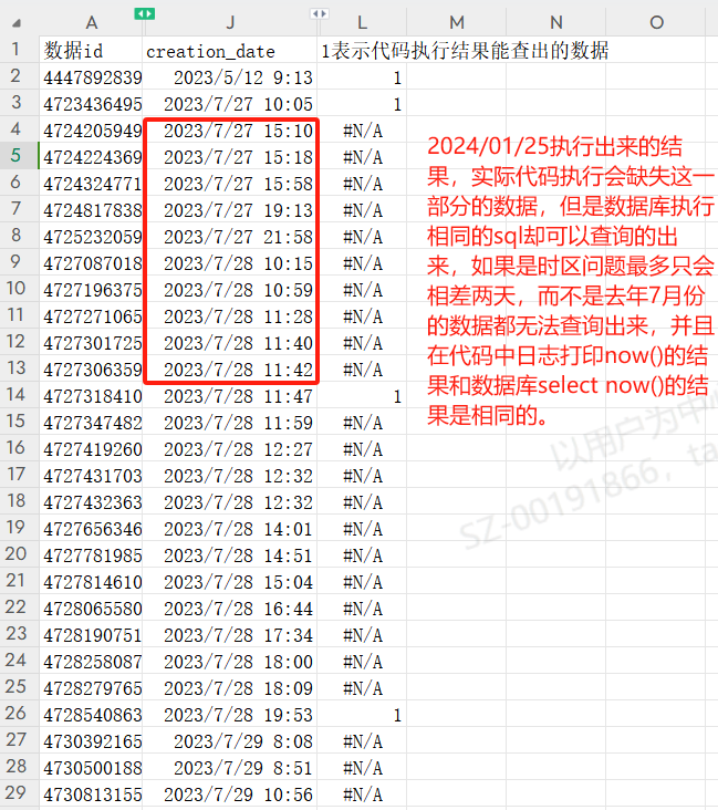

使用日志打印过代码中执行出的now()的时间,与数据库直接执行select now()对比,两者时间是相同的,并且根据附件4的结果可以基本排除是时区差异导致的问题。
注:直接在本地运行则不存在误差,都能查出5000+条
附件4:

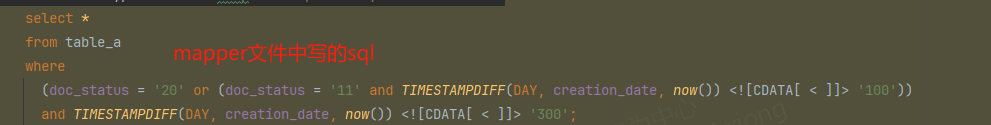

完整的大致SQL为:
select *
from table_a
where
(doc_status = ‘20’ or (doc_status = ‘11’ and TIMESTAMPDIFF(DAY, creation_date, now()) < ‘100’))
and TIMESTAMPDIFF(DAY, creation_date, now()) < ‘300’;
尝试过将now()函数替换为current_timestamp()函数,结果也是一样。

本地指的是在自己电脑上运行程序;数据差异并不是说生产环境和测试环境有差异,是生产环境的代码执行结果和生产环境直接执行sql的结果相比有差异,并且这个问题在测试环境也能够复现。
代码执行出的now()结果和数据库直接select now()的结果是一样的,这个做过验证,基本可以排除是时区问题。
1、数据差异并不是说生产环境和测试环境有差异,是生产环境的代码执行结果和生产环境直接执行sql的结果相比有差异,并且这个问题在测试环境也能够复现。缺失的那部分数据的时间实际上是几个月前的数据,时间远远超过代码执行-拿出sql在数据库执行的时间(这个时间最多只间隔一分钟)
2、代码执行出的now()结果和数据库直接select now()的结果是一样的,这个做过验证,也能排除是时区问题。

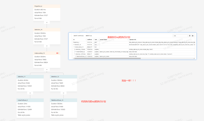

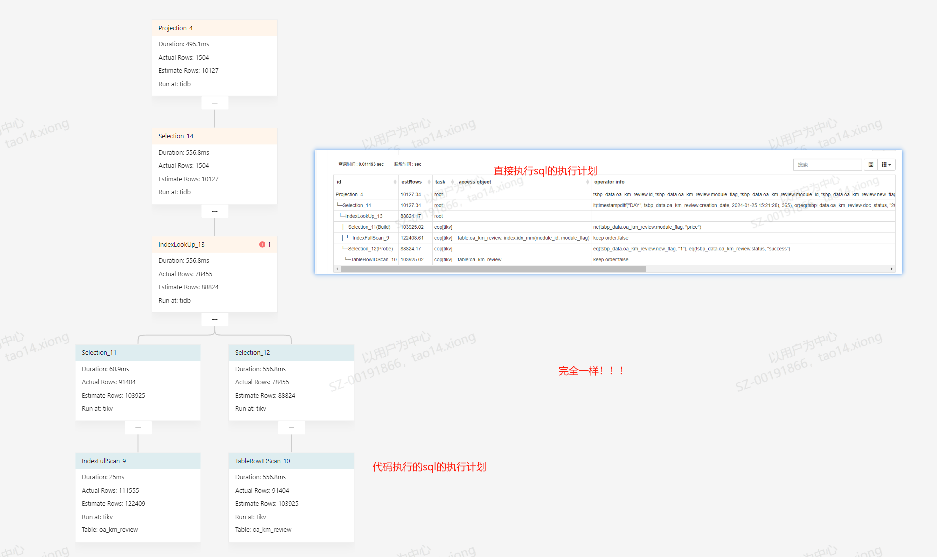

去dashboard上把两条SQL的文本与执行计划拿出来看下

20
请贴从dashboard上看到的SQL文本和执行计划,不然没法帮你分析
