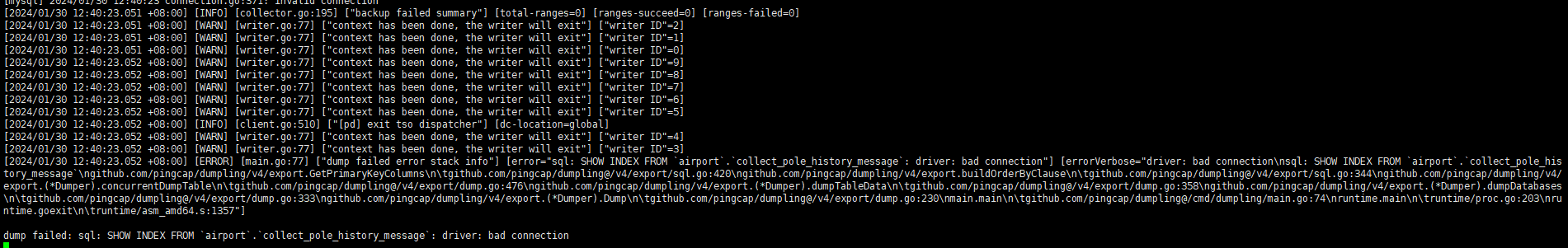

dumpling 导出数据一直报错报错信息如下:
感觉连接就有问题,你用mysql客户端试连过吗

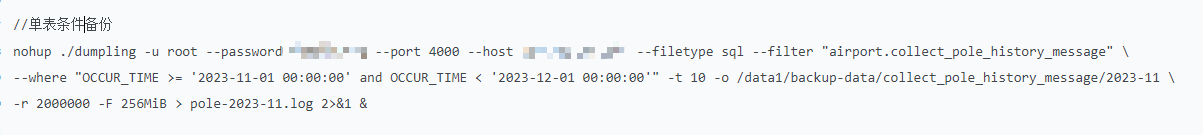

之前一直都是使用的相同的导出语句,只是时间条件变更了。
命令贴出来瞧瞧
命令贴出来瞧瞧。

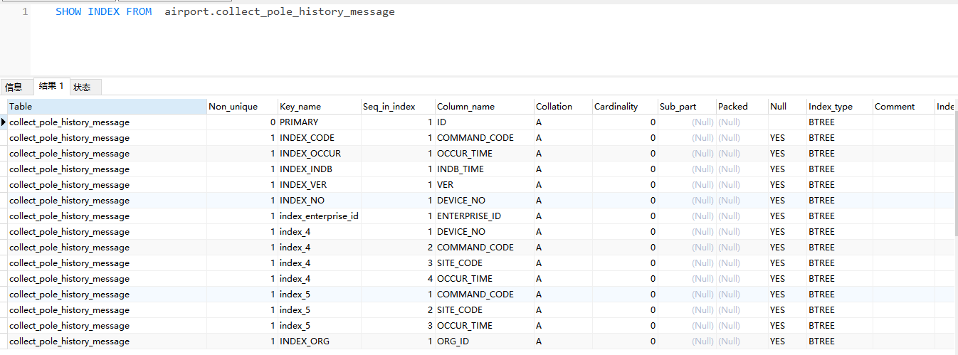

用mysql客户端连接执行show index from airport.collect…这条语句会有问题吗?
看着没错。。。

版本一致的,之前一直都是使用的这个脚本。
命令没错,奇怪了
上大杀器吧,wireshark抓包,然后启动dumpling命令,再报错的话就把抓的包发上来看看。看看哪个ip连不上。
连接报错,连接驱动或者版本,账号是不是不对
