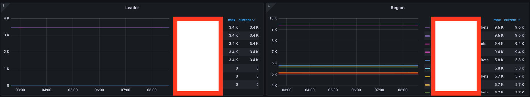

- 启动 8 个节点,其中 3 个节点 label disk_type=mix, 另外 5 个节点 label 为 disk_type=ssd, 然后灌入数据,可以观察到 mix 节点上没有 leader,这里是符合预期的。
- 强制下线其中一个 mix 节点,然后发现 down-peer 一直很高,未能恢复
- 在 disable placement-rule 之后 down-peer 开始正常恢复
我不知道这是 placement rule 本身实现的逻辑有问题导致的副本无法补全还是我的 policy 导致它无法补全
