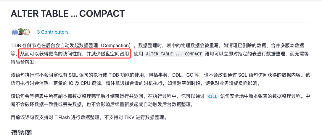

compact是会释放空间的
但是不能对tikv进行清理,只能清理tiflash
GC不会缩小SST文件,只是在条目上增加删除标识,磁盘空间不会释放。
Compact会将多个小 SST 文件合并为一个大 SST 文件并清理已删除的条目,磁盘空间会释放。
这个可以参考下
