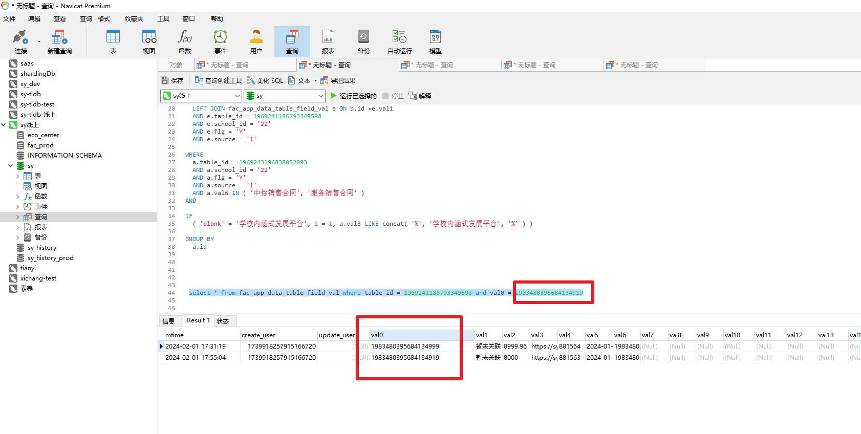

sql 如下:
select * from fac_app_data_table_field_val where table_id = 1969241186793349598 and val0 = 1983480395684134919
查询结果
查询 val0 字段 为 1983480395684134919的记录 但是却将 val0 为 1983480395684134999 的数据查询出来了

val0为 varchar类型的,条件里没有带单引号啊,带上试试

表结构是啥啊,字段对应的数值类型是啥,可以拿出来看看,如果涉及到隐士转换可以用cast解决,你的数值貌似已经接近bigint的最大值,估计会出问题吧

是的,mysql我记得也一样有这个问题,varchar转换bigint会有精度丢失问题,字段类型不能变的话只能改代码了,要么加上引号要么用cast函数

bigint丢精度,以前论坛就有人说,两个不一样的数字判断是否相等返回true
table_id和val0是什么类型
不行直接改表结构把,原来的bigint改成varchar。。。

是的 bigint = varchar 这样关联的

字段类型和值类型不同,出现隐式转换现象,不管是从设计、维护、还是从性能等各方面考虑,都应该要避免。
建议要么调整代码,要么调整表结构类型。
