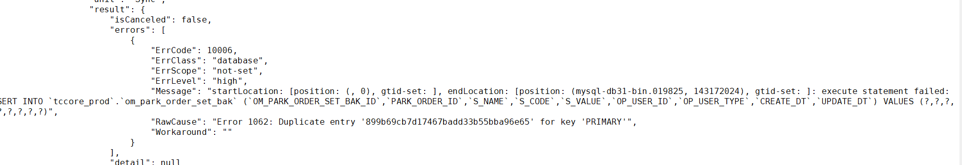

mysql同步到tidb一次在线DDL的时候。因为tidb已经提前加过了索引,跳过错误,或者(之前测试)他会自动跳过。但是这个任务他手动执行跳过之后频繁报错主键冲突,但实际上没有冲突,手动resume-task 恢复他就正常同步了。到那时过十几分钟工半小时他就会又提示冲突

他是一直在同步。同步到1个点,然后提示冲突,但是冲突的数据在tidb查是没有的。然后手动resume,他继续同步,根据同步的进度感觉是回退了。然后同步十几分钟之后。他就又会出现相同问题,还要继续手动resume,除非实时同步了。他才不会出问题。如果有操作大事务延迟了。他再追日志的时候就会频繁报这个错误

然后这可能就是在一个事务内也会冲突的原因了。可能是开启了一个大事务,对一条数据插入->删除->再插入。因为你过滤掉了delete事件,那么在下游就会出现同一个事务中的数据被插入2次。

就是想了解下问什么会有这个问题,冲突他提示的sql是一个insert,而且他不会是同一个事务有大量insert。
而且也不会在一个事务里面isnert然后删除在insert。他是订单数据库几乎不可能有业务删除,他是停车场进出场的数据,只有insert和update。

这个ddl是使用gh-ost执行的。我有添加在线ddl参数,还添加了过滤create index的参数。但是gh-ost是内部生成转换的create index 所以他还是会执行。所以报错。我执行跳过。这个错误,没有问题。开始同步。不过他会频繁提示主键冲突,执行恢复就正常。一直到实时同步正常 延迟3分钟内他不会提示了

在mysql那边查?mysql那边这个主键id可以查到。目标端tidb查是查不到的。执行恢复命令。这个主键id就同步过去了。tidb可以查到。

一样的,不只是一个表,多个表提示,但是执行恢复命令都正常了
