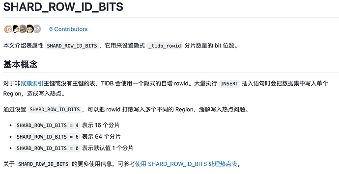

https://docs.pingcap.com/zh/tidb/stable/shard-row-id-bits#shard_row_id_bits

SHARD_ROW_ID_BITS 用于将 _tidb_rowid 列生成的行 ID 随机打散。PRE_SPLIT_REGIONS 用于在建完表后预先进行 Split region。
示例:
--PRE_SPLIT_REGIONS 的值必须小于或等于 SHARD_ROW_ID_BITS。
create table t (a int, b int) SHARD_ROW_ID_BITS = 4 PRE_SPLIT_REGIONS=3;
  • SHARD_ROW_ID_BITS = 4 表示 tidb_rowid 的值会随机分布成 16 (16=2^4) 个范围区间。
  • PRE_SPLIT_REGIONS=3 表示建完表后提前切分出 8 (2^3) 个 Region。
开始写数据进表 t 后,数据会被写入提前切分好的 8 个 Region 中,这样也避免了刚开始建表完后因为只有一个 Region 而存在的写热点问题。
