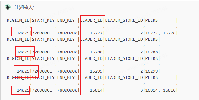

REGION_ID|START_KEY|END_KEY |LEADER_ID|LEADER_STORE_ID|PEERS       |
    14025|72000001 |78000000|    16277|              2|16277, 16278|
REGION_ID|START_KEY|END_KEY |LEADER_ID|LEADER_STORE_ID|PEERS|
    14025|72000001 |78000000|    16288|              2|16288|
    14025|72000001 |78000000|    16299|              2|16299|
    14025|72000001 |78000000|    16814|              3|16814, 16816|

把两次变化的贴出来,看看是不是同一个region。
这是多次的结果?那leader不断在变化啊,从pd那里看看,region的version 是不是一直在增大?

这个列的对应关系对吗?看起来region_id都是14025,leader_id一会儿16277,一会儿16288.
如果确定看到某一个region的peers来回变化,去pd里面确认下。
pd-ctl region 14025 就是看14025的region信息,里面有conf_version 增加的话就是peer有变化,还有个version 变化的话是有分裂合并

你的副本数设置是 1,https://docs.pingcap.com/zh/tidb/stable/pd-configuration-file#max-replicas
正常情况下,region 对应的 peers 个数应该是1 。
之所以出现 2 可能是你在测试过程中触发了热点调度之类的,在搬迁数据过程中,就会出现多个 peer 的现象。搬也就是需要从 tikv1 搬迁到 tikv2 时,会先在 tikv2 上拷贝一个副本(peer)出来,迁完毕后,再把 tikv1 上的那个副本删除。所以数据搬迁完毕后 region 的 peer 个数会恢复到 1. 想要知道是否有调度生成,可以通过看 pd->operators 下面的监控。
