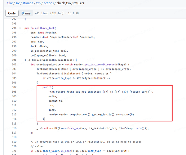

函数是做rollback, if 判断写了 write.write_type 不是 WriteType::Rollback, 不符合预期。只看这块代码,其他的我也不知道
是这样的,回滚的过程中发现事务已经提交了,那肯定哪里有 bug 了。singleRecord 的记录可能是提交记录,也可能是回滚记录

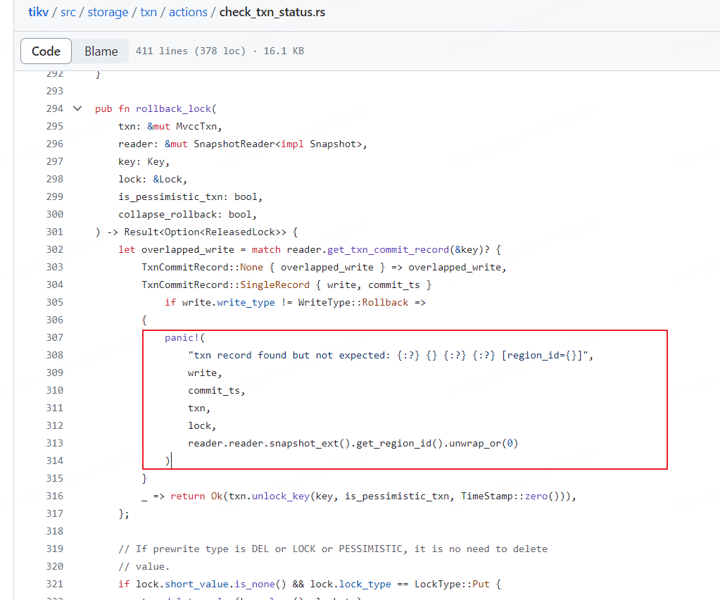

[2024/03/05 16:25:37.411 +08:00] [FATAL] [lib.rs:465] [“txn record found but not expected: txn @447507672037326851”] [backtrace=" 0: tikv_util::set_panic_hook::{{closure}}
at tikv/components/tikv_util/src/lib.rs:464:18
1: std::panicking::rust_panic_with_hook
at /rustc/2faabf579323f5252329264cc53ba9ff803429a3/library/std/src/panicking.rs:626:17
2: std::panicking::begin_panic_handler::{{closure}}
at /rustc/2faabf579323f5252329264cc53ba9ff803429a3/library/std/src/panicking.rs:519:13
3: std::sys_common::backtrace::__rust_end_short_backtrace
at /rustc/2faabf579323f5252329264cc53ba9ff803429a3/library/std/src/sys_common/backtrace.rs:141:18
4: rust_begin_unwind
at /rustc/2faabf579323f5252329264cc53ba9ff803429a3/library/std/src/panicking.rs:515:5
5: std::panicking::begin_panic_fmt
at /rustc/2faabf579323f5252329264cc53ba9ff803429a3/library/std/src/panicking.rs:457:5
6: tikv::storage::txn::actions::check_txn_status::rollback_lock
at tikv/src/storage/txn/actions/check_txn_status.rs:154:13
7: tikv::storage::txn::actions::check_txn_status::check_txn_status_lock_exists
at tikv/src/storage/txn/actions/check_txn_status.rs:50:17
8: <tikv::storage::txn::commands::check_txn_status::CheckTxnStatus as tikv::storage::txn::commands::WriteCommand<S,L>>::process_write
at tikv/src/storage/txn/commands/check_txn_status.rs:93:54
9: tikv::storage::txn::commands::Command::process_write
at tikv/src/storage/txn/commands/mod.rs:615:43
10: tikv::storage::txn::scheduler::Scheduler<E,L>::process_write::{{closure}}
是这个调用栈,check_txn_status 发现的。
为什么会认为要回滚。如果发现了已经提交了,为什么要panic?直接认为不需要回滚不行吗?
check txn status 的时候,如果发现 primary 锁已经超时,会进行立刻回滚的。
关于回滚时候发现了提交记录,为何一定要 panic,那就是 tikv 的同学认为这种是非常严重的问题了,肯定是哪里有 bug,需要提前定位,立刻解决
好的,我再看看,谢谢。
看了看代码,明白了,是我搞的bug

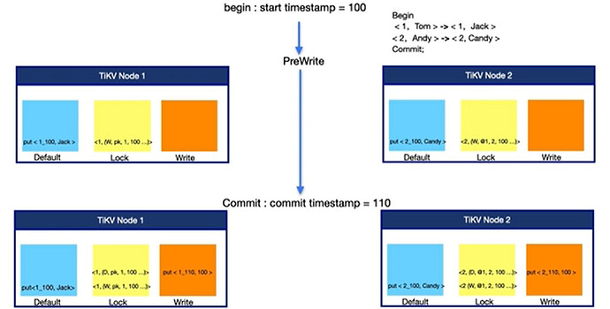

lock cf中的数据没删掉,write cf中提交记录写上了。这样这个事务就有问题。
正常情况下,lock cf中数据的删除和write cf提交记录的写入是同一个writebatch,一起提交到rocksdb的,不会出现lock cf没删掉,write cf提交了的情况,所以应该panic。也正是因为这个panic,发现了这个bug,给tidb的开发人员点赞!
进一步补充下:
lock_cf 中代表的是锁,check_txn_status 扫描的时候,发现一个残留的锁,并且ttl超时了,尝试rollback,然后扫描write cf的时候,又发现了一条提交记录,代表这个事务已经提交了。这就异常了。
下图中的<1,(D,pk,1,100…)>这条记录代表着删除锁,put<1_110,100>代表着事务已经在110 ts的时候提交了。
我的不一致情况为 <1,(D,pk,1,100…)> 消失了,get的时候就又看到了<1,(w,pk,1,100)>
贴个图
