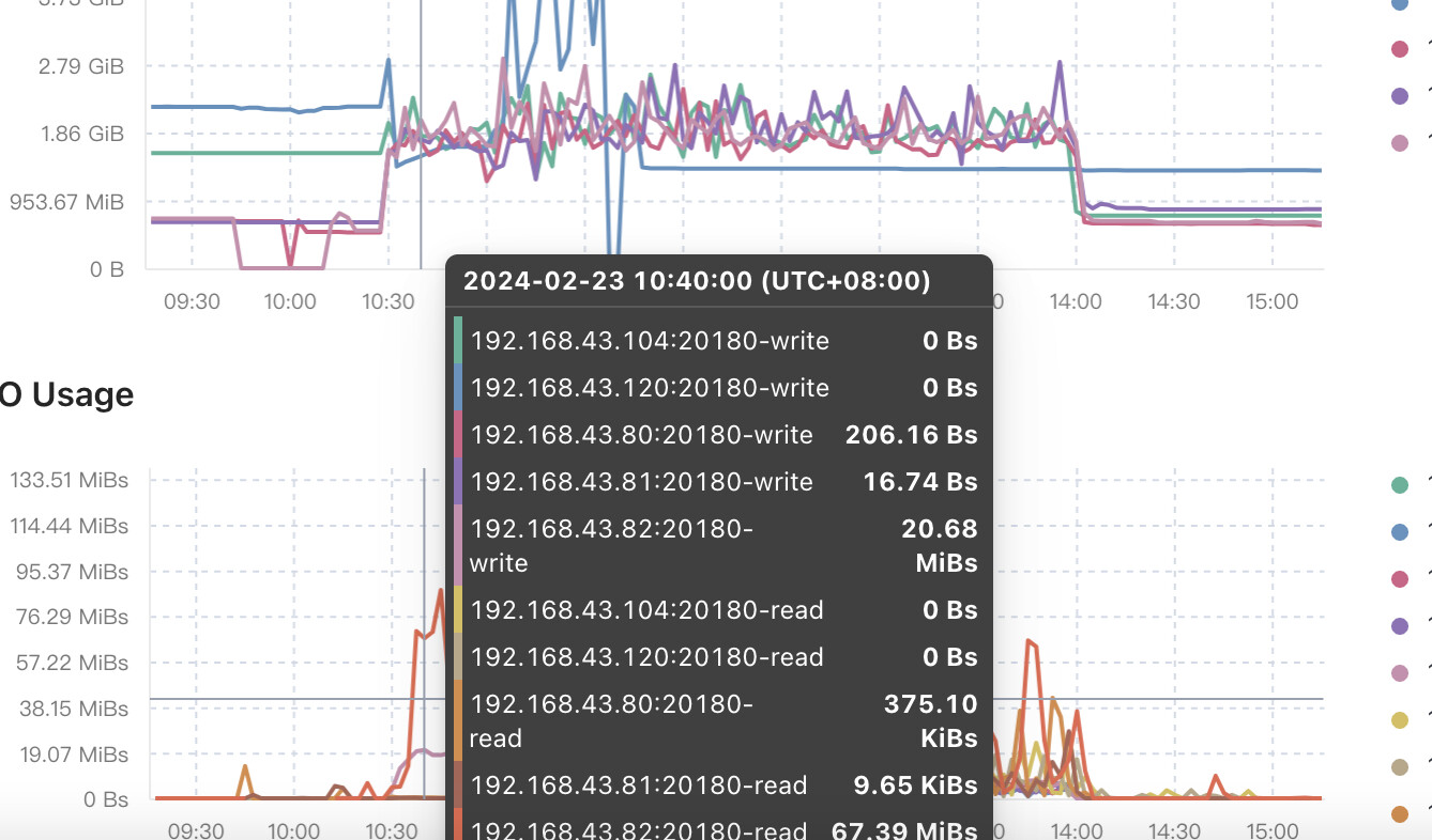

按照以上的建表语句,写入的数据是按照collection_start_time时间递增的
这个很正常,要写的region主要分布在其中一个tikv上。
多写一些,当region分裂以后,再迁移到其他节点,逐渐就不会有热点了。
可以预先增加region数吗,提前让region分裂
可以试试这个,不过你这个tikv的压力会很大吗?有必要这样做吗?

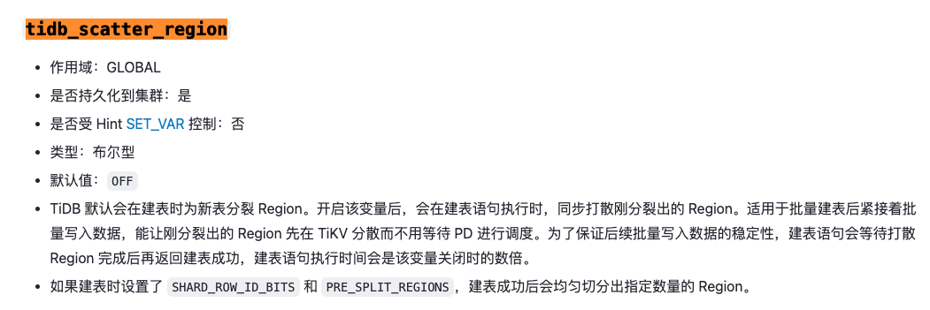

要避免由 _tidb_rowid 带来的写入热点问题,可以在建表时,使用 SHARD_ROW_ID_BITS 和 PRE_SPLIT_REGIONS 这两个建表选项(参阅 PRE_SPLIT_REGIONS 的详细说明)。
SHARD_ROW_ID_BITS 用于将 _tidb_rowid 列生成的行 ID 随机打散。PRE_SPLIT_REGIONS 用于在建完表后预先进行 Split region。

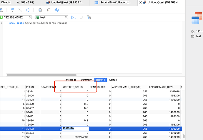

有尝试增加了上面的2个参数,还是存在数据热点问题。我看了官网文档,shard_row_id_bits = 4 PRE_SPLIT_REGIONS = 4只适用于非分区表吧。你看我的表结构是按照时间做range分区的。
这表没主键吗,没主键在7.5.0这个版本应该比有主键的写入速度慢不少
官方应该没有说分区表不能预分配region吧,你在哪里看的,可以贴个连接吗?
没有,只是我看的官网取得例子shard_row_id_bits /PRE_SPLIT_REGIONS建表都是非分区表
