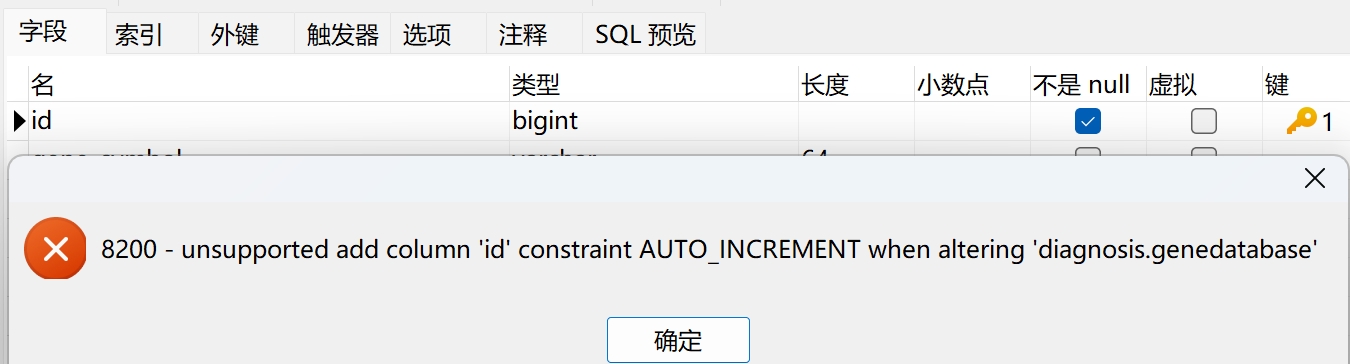

【问题】 没办法往表里面添加自增id呢
【TiDB 版本】 7.3.0

CREATE TABLE t(id int PRIMARY KEY AUTO_INCREMENT, c int);
不支持使用 ALTER TABLE 来添加 AUTO_INCREMENT 属性 ![]()
AUTO_INCREMENT 是用于自动填充缺省列值的列属性。当 INSERT 语句没有指定 AUTO_INCREMENT 列的具体值时,系统会自动地为该列分配一个值。
出于性能原因,自增编号是系统批量分配给每台 TiDB 服务器的值(默认 3 万个值),因此自增编号能保证唯一性,但分配给 INSERT 语句的值仅在单台 TiDB 服务器上具有单调性。
https://docs.pingcap.com/zh/tidb/stable/auto-increment
创建表时提前加上去
对的,谢谢大佬已经解决了
创建表时加吧
建表时加
创建表的时候添加就行了
簇表不支持alter修改主键吧
要程重新建表了
学到了
