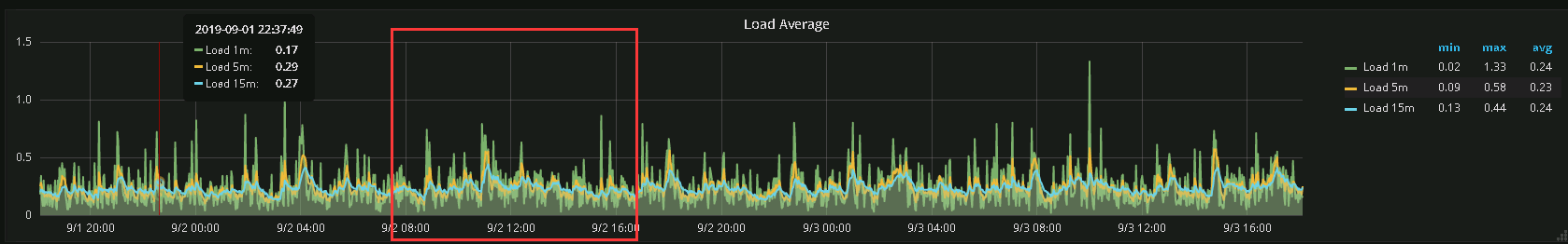

负载有查看,当时服务器看到的,和监控看到的都无异常
服务器时间9月2日已调一致。9月3日11点又出现这种问题tidblog.txt (213.9 KB) 当时服务器指标正常https://pingkai.cn/tidbcommunity/forum/tidbcommunity/forum/uploads/default/original/2X/9/971031b256052a8aea24e53de428b3f532dbecb0.mp4
新的日志的报错仍然是 PD server timeout 的问题,建议把 PD 单独部署。监控看下 内存、CPU、IO 情况。
