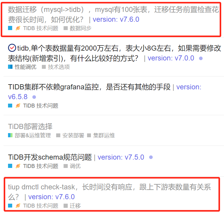

这两个贴子是一个人发的吧?

是的,同一个问题

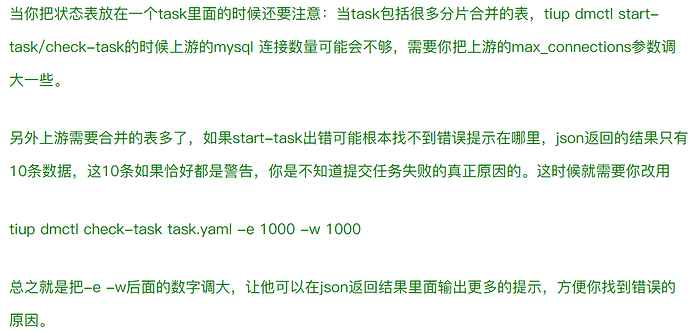

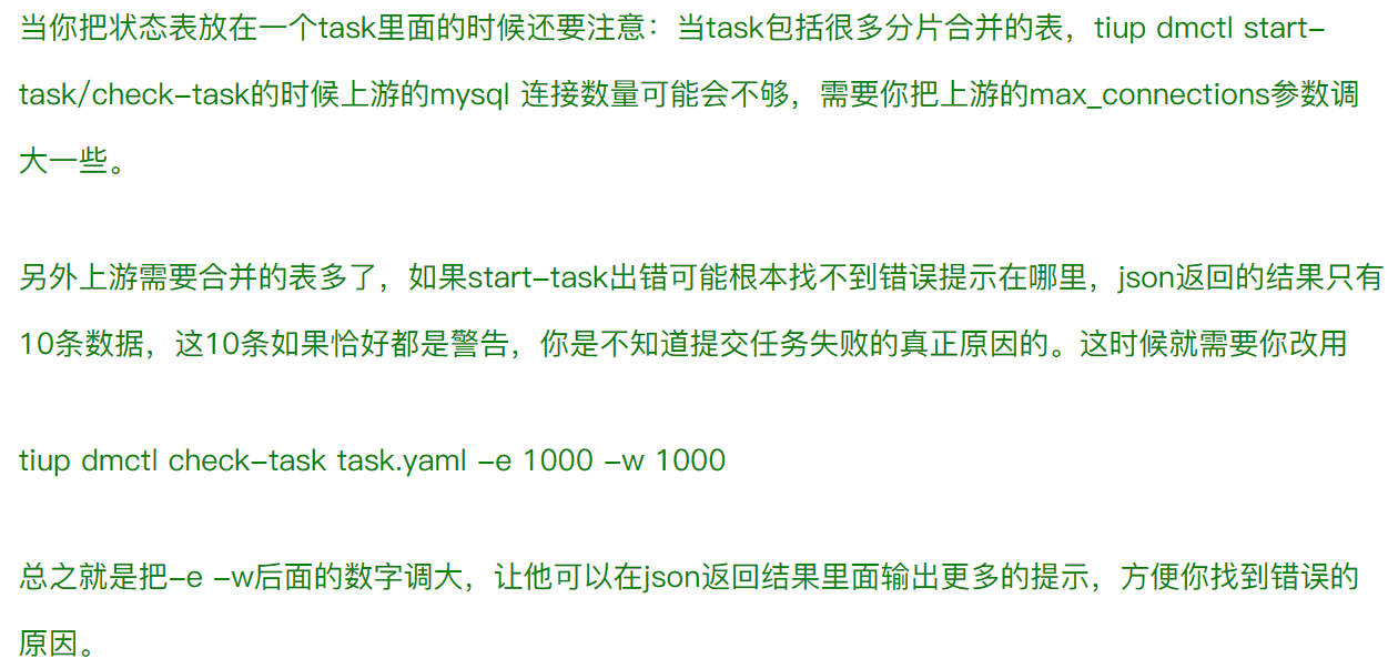

没有日志,我这边是因为上下游表太多引起的,如果只同步一张表,check会很快
