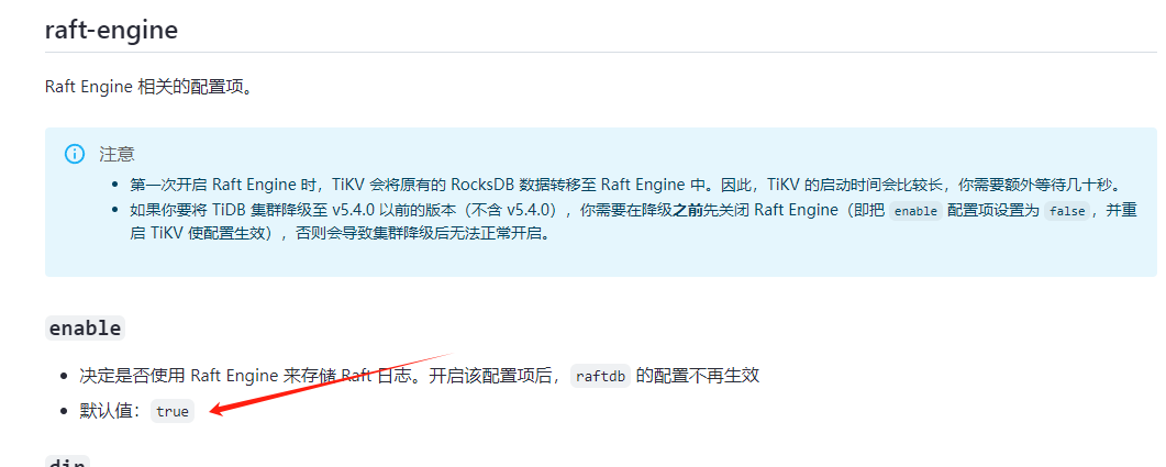

机械盘的话,我建议设置raft-engine.enable: true,开启 raft-engine,可能减少一部分io写入量。
调整压缩算法的话,参照这里,https://docs.pingcap.com/zh/tidb/v6.1/troubleshoot-high-disk-io#从-log-定位-io-问题

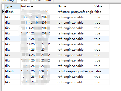

SHOW config WHERE NAME LIKE ‘%raft-engine.enable%’
你看下你的已经是true了吗
感觉是硬盘性能不佳呀
换个磁盘试试
那已经是true了,不行真改改压缩算法,不过改了也就是略有提升。。。
