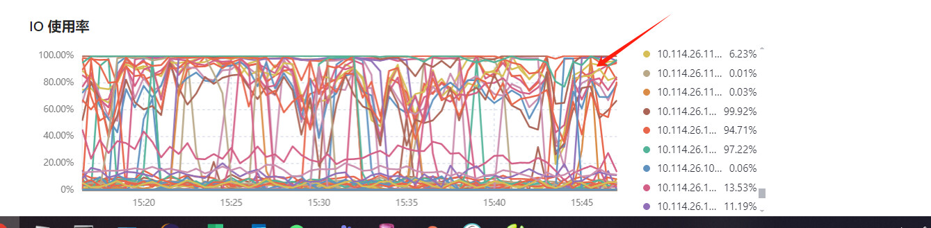

有些硬盘IO使用率长期保持在90%以上,有碰到过?

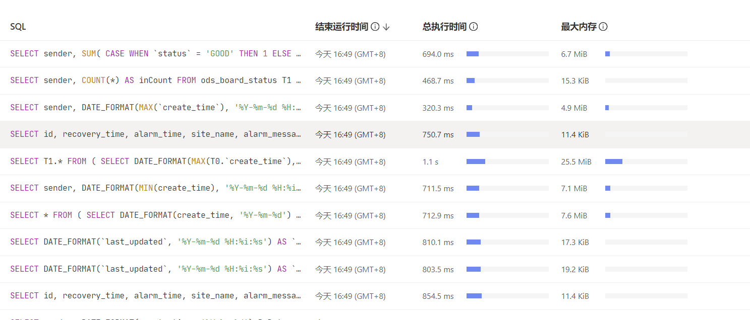

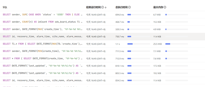

当前做过什么操作,慢SQL看一下,是不是周末统计类sql多

按总执行时间倒序排序看看。也可能是tikv下线导致的。

图中超过90%的三个是同一台机器上部署了三个TiKV实例吗?

9个tikv对应3台机IO都是超过90%

该下线的tikv已经下线,我均匀了下tikv,现在IO已经降到85%上下波动
