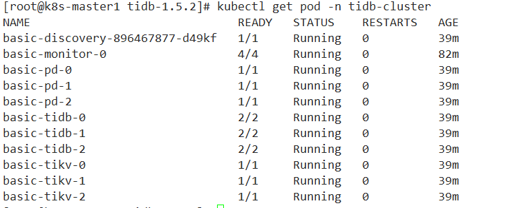

【遇到的问题:问题现象及影响】配置pdAddresses没有用,依旧在本地配置pd,也没有远程连上pd

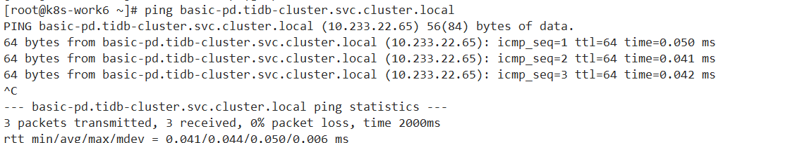

tidb集群可以解析pod网络

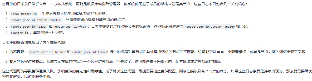

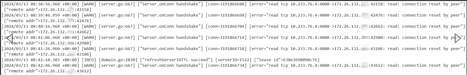

发现的报错

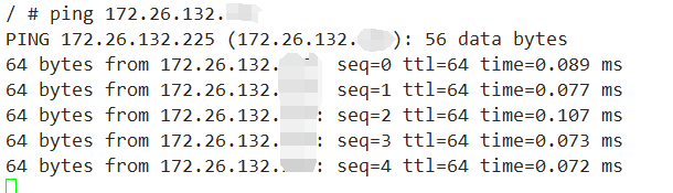

进入tidb容器能ping通

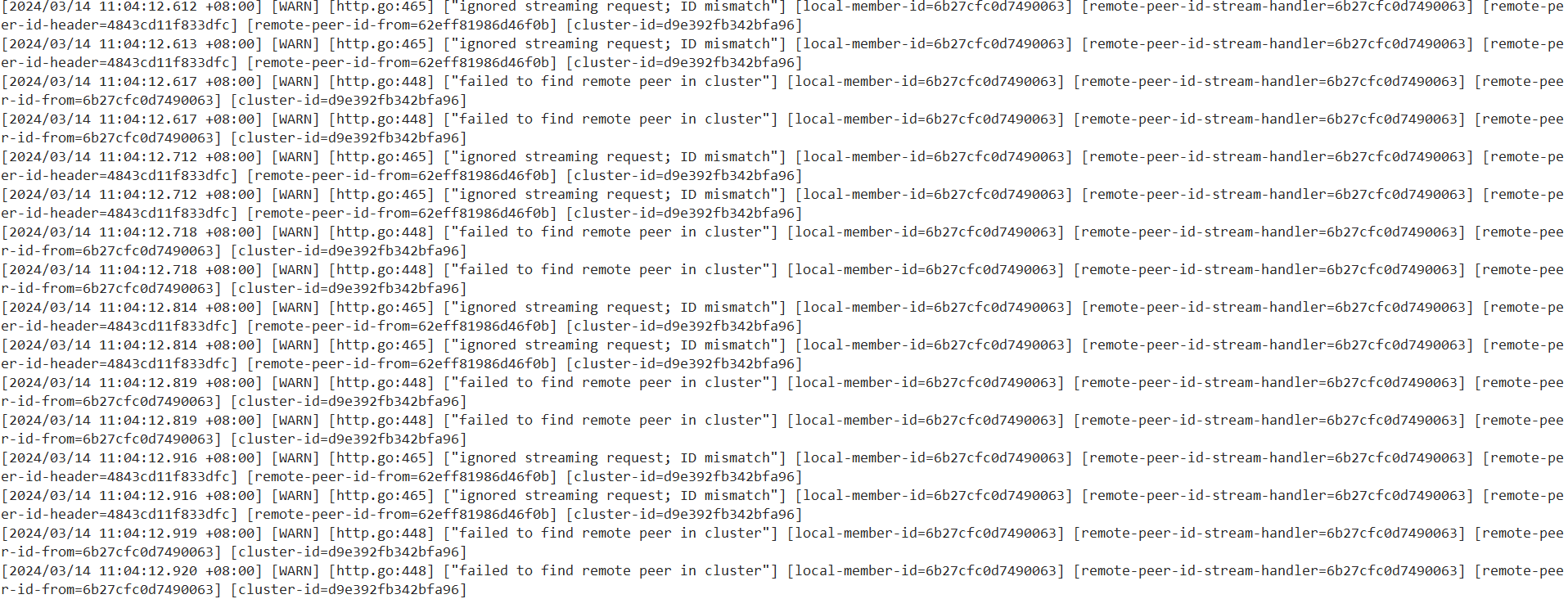

k8s上pd-1节点日志

首先保证所有的pod和tiup部署的网络是通的。

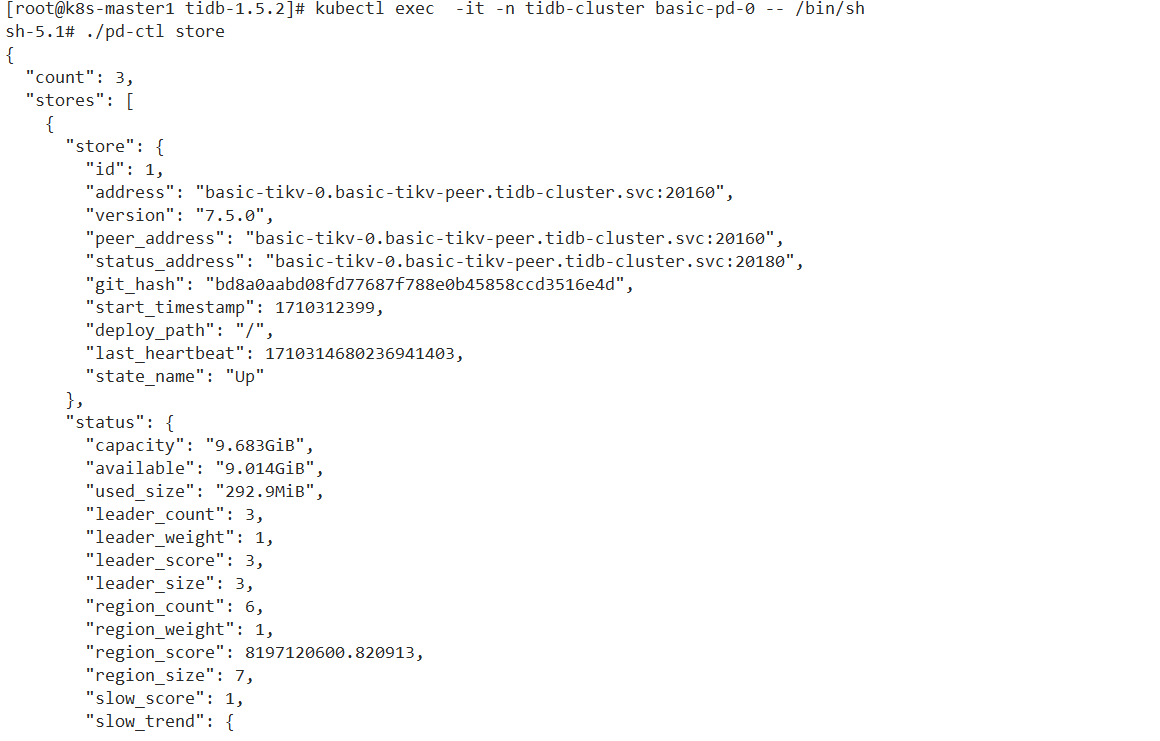

然后按介绍操作后,通过
pd-ctl member应该能看到6个pd节点。k8s 3个,tiup3个
这一步对了就可以切换pd的leader到k8s中的。
看store,应该也有2个集群的store,再一个一个的下线tiup中的就行了。
你现在是哪个环节不对?
查看了member还是只有三个节点,没有合并成功
是通的

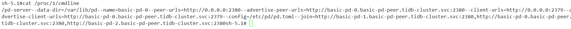

进入到pd的pod,ps看看,看看pd的启动命令。
并且看下pd的配置文件。

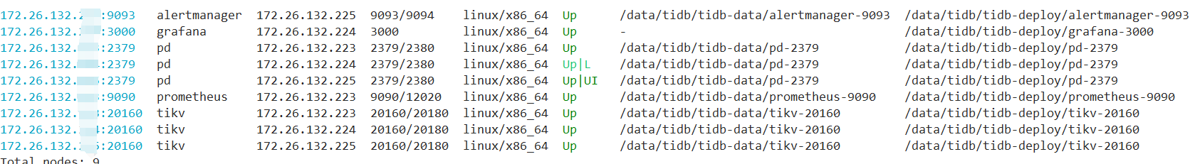

有没有tiup的节点ip
报错 connection reset by peer 说明这个连接是没被正常关闭的,这时 tidb 尝试正常从 client 读请求的时候发现连接已经被对方关了。
要么忽略无视,要么检查外部链接和网络。
是不是只是能ping通,某些端口是过不去的?

米有啊,无用pd-ctl查看store还是只有三个
ping一下看看
能ping通
主要是看看k8s里面,pd-server的启动命令里有没有带上参数 -join
如果没带上,那就是k8s的pdAddress配置没生效,就从这边排查,如果带上了,就再从别的地方排查。
