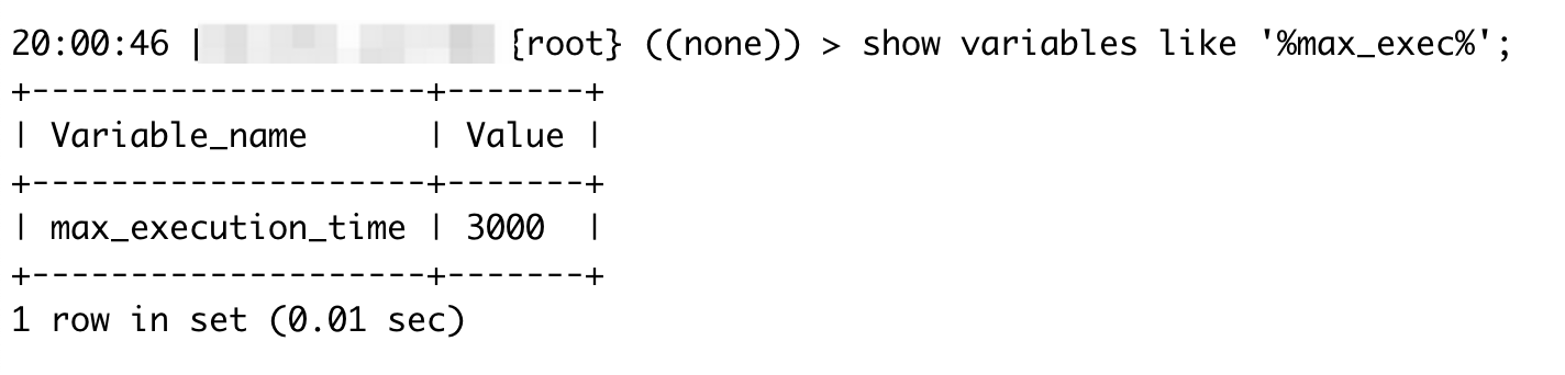

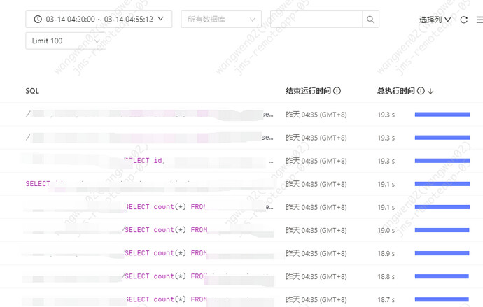

集群设置max_execution_time=3000,凌晨4点35秒底层网络AVS组件进行有损升级,产生秒级网络抖动,导致PD Server角色进行了切换。角色切换后,集群产生了大量大于3秒的慢查,怀疑max_execute_time参数时效。
疑问点:
如果PD Server导致参数失效,那什么时候这个参数会生效?

PD Server角色切换后产生大量慢查

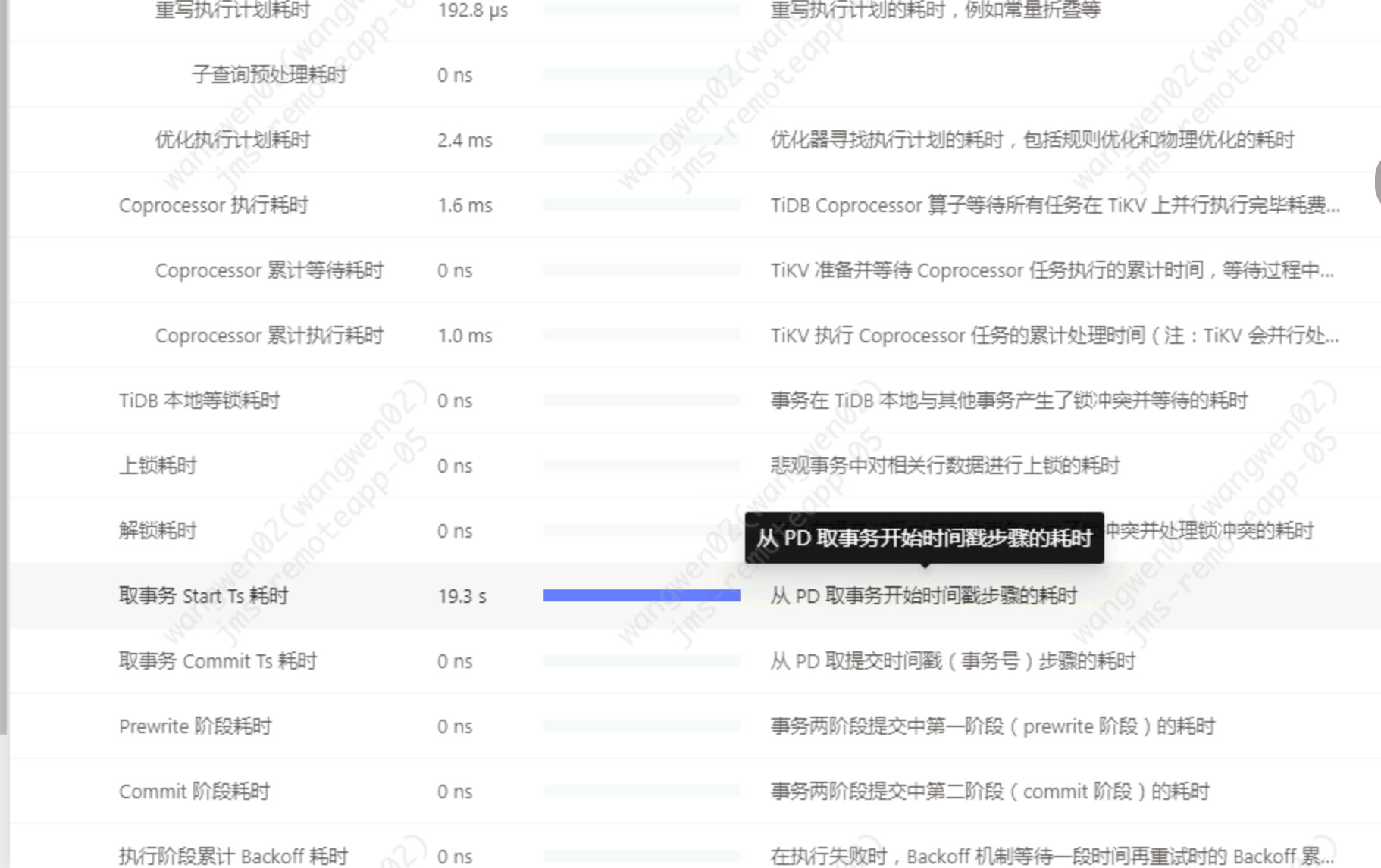

通过慢查分析,都是获在PD 上获取时间戳耗时增加

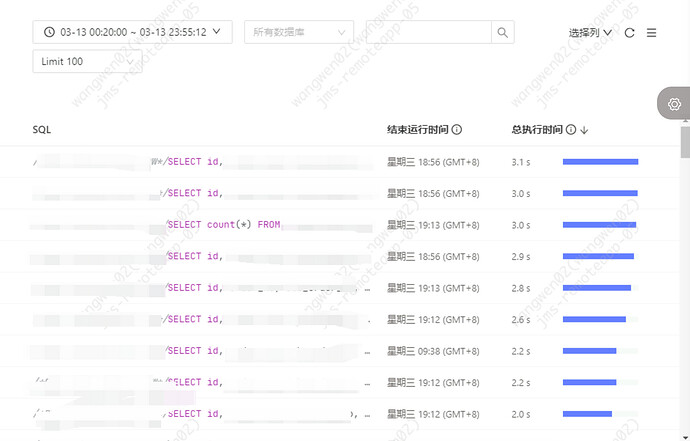

PD Server切换前,并没有大于3秒的慢查,如果存在,则会被max_execute_time参数进行KILL
