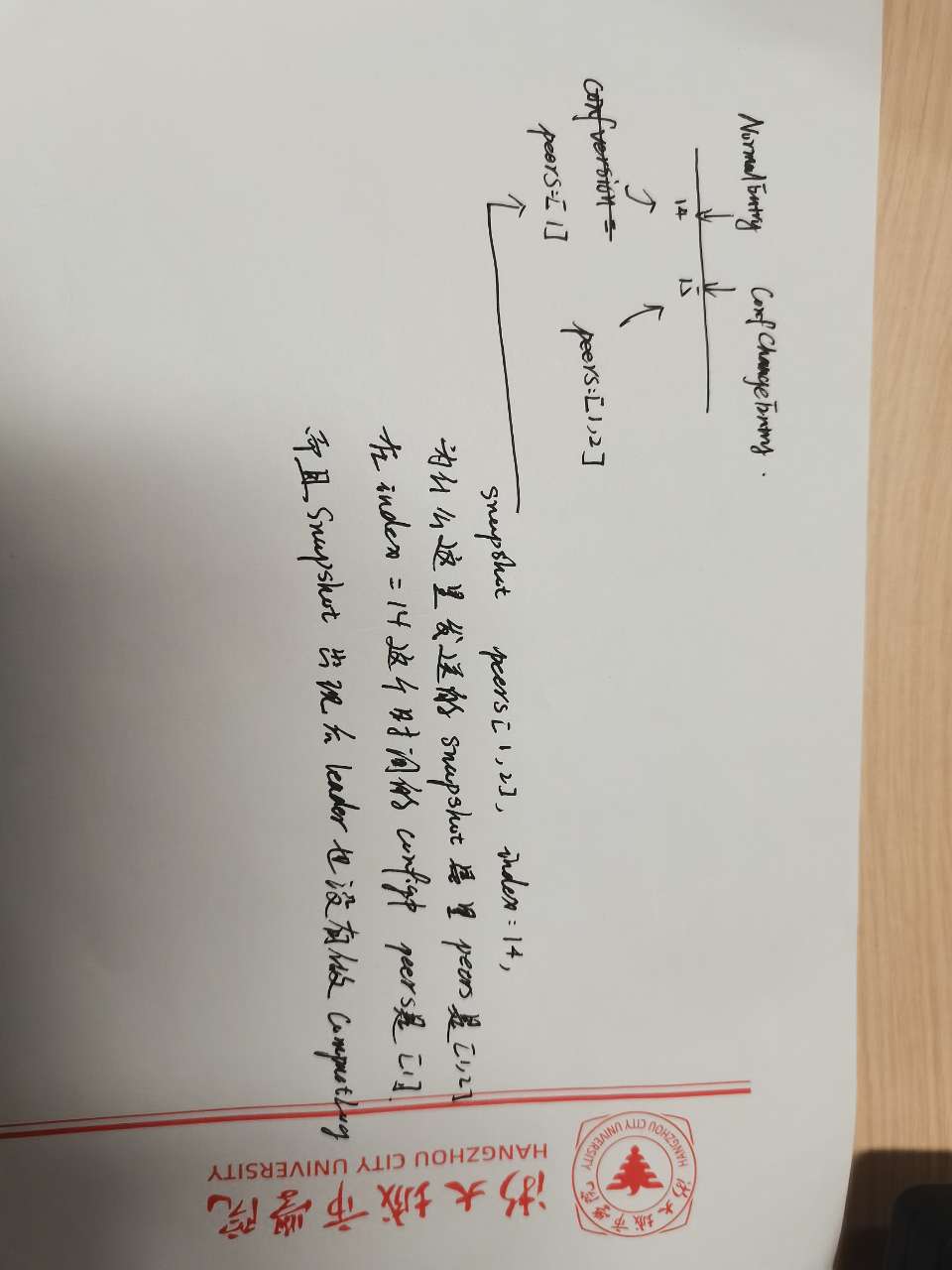

snapshot似乎总是按照最新的Region配置产生,但是这个Region配置和Snapshot指向的meta.Index不在一个时间点,示意图在下面
index=14时只有节点1一个节点,index=15引入了节点2。节点2被创建后需要索取快照,节点1首先发了一个meta.Index=5, peers=[1,2,3,4,5]的快照 (这个测试用例初始五个节点,删除到一个节点后再新增节点),这个快照因为配置老旧被舍弃;然后节点1重新生成了个新的快照, 节点1向节点2发送了peers=[1,2]但是meta.Index=14的快照,我不理解为什么会发这样的快照。
我认为meta.index 应该是指这个快照包含的最后一个日志的index,它的配置应该是peers=[1]
是我之前的实验做的有bug嘛?

我觉得发送的snapshot中 “meta.Index=14但是peers=[1,2]” 有问题, 我认为 “index=14 时刻 peers=[1]”, peers=[1,2] 是index=15的AddNode这个entry应用后的结果。
我认为要么 meta.index = 15 且 peers=[1,2]; 要么 meta.index=14且peers=[1]
我认为meta.index = 14 但 peers=[1,2] 有问题

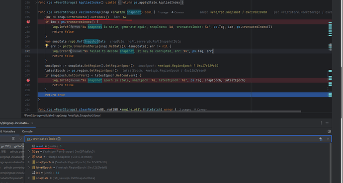

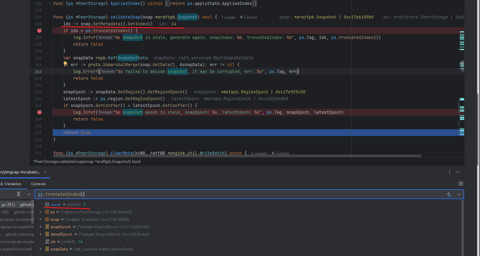

这里,这个validate函数要求了Snapshot需要包含最新的配置。
通过debug我发现snapshot中的meta.index与compactIndex不是一个值,我感到很奇怪
G,代码写错了 :innocent:,上面的debug问题是我代码的问题。
不过还是很好奇snapshot中的meta.Index和compactLog之间的关系,我注意到leader虽然发送了一个快照,但是它本身并没有把这个快照应用,把这个快照之前的日志截断

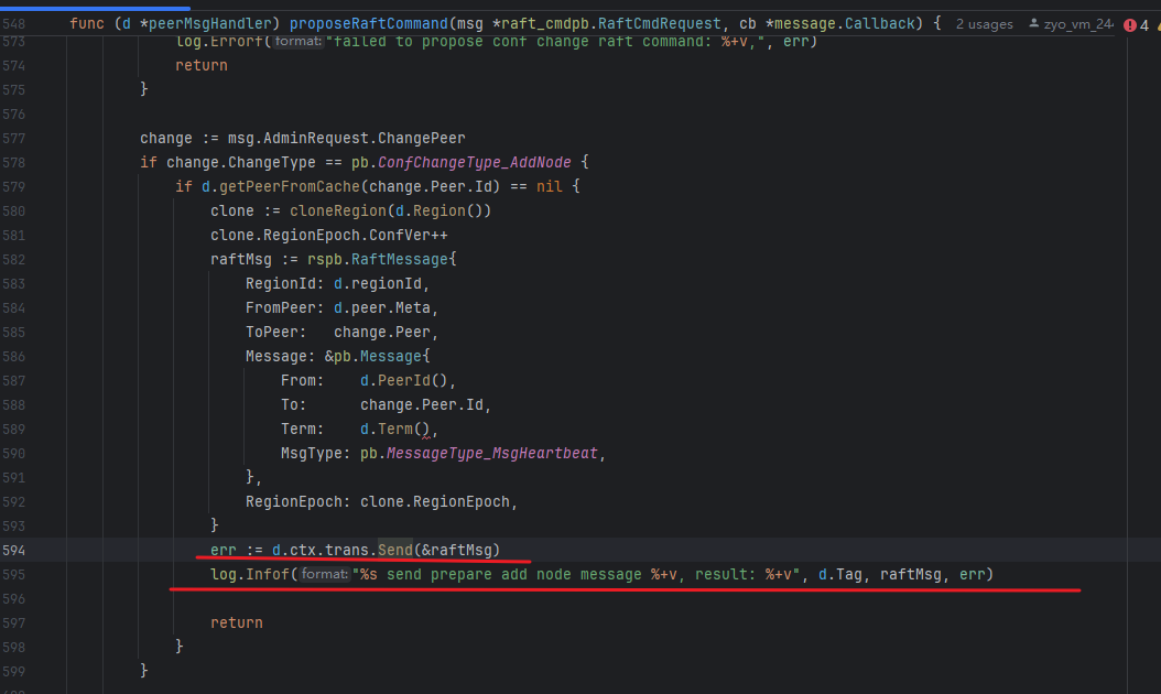

好像还是创建不出来,我在Propose之前先尝试发送了一次心跳,但是这个心跳被拒绝了,这是我的逻辑。
这里可以有什么办法主动创建一个节点嘛?
目的端拒绝的那里处理。我给你贴一下子tikv的代码位置, 这里 maybe_create_peer
https://github.com/tikv/tikv/blob/master/components/raftstore/src/store/fsm/store.rs#L2218
