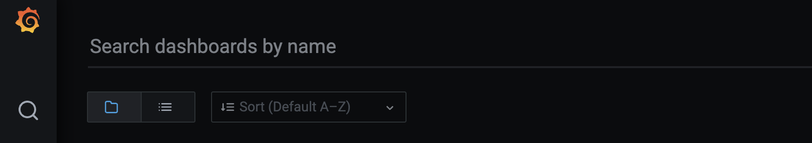

只能按照dashboard名称来搜索

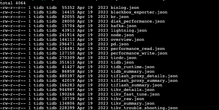

可以到Grafana部署目录下的dashboards目录下过滤下,找到对应的dashboard名称,然后在dashboard web url检索, 就是复杂很多

只能搜索大的面板名字,详细的板块 还得点进去找
没有看到可以直接到小的面板里去
