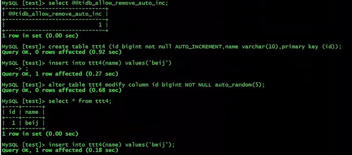

split主要针对读的,写自增可以alter成auto_random试下。

4.0好像还没有alter table auto_random,后面的版本可以直接改的。
