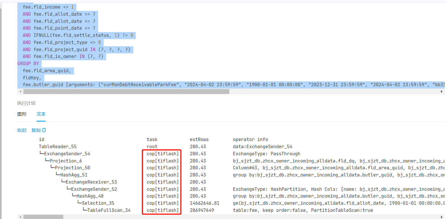

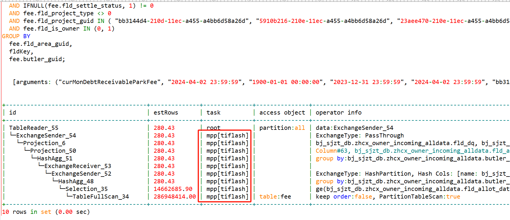

【复现路径】今天又遇到一个奇怪的问题:对大表进行analyze收集后,运行了几天,发现在dashboard统计到的同样的SQL的执行计划和命令行的执行计划不一样
【遇到的问题:问题现象及影响】今天又遇到一个奇怪的问题:对大表进行analyze收集后,运行了几天,发现在dashboard统计到的同样的SQL的执行计划和命令行的执行计划不一样
1.这个是从tidb dashboard里截取的执行计划:
2.这个是命令行截取的执行计划:
有猫万事足
是dashboard显示有问题。
我用7.1版本也发现过这个问题。感觉可以给dashboard提一个bug。
这两个执行计划其实是一样的。因为目前只有mpp会有ExchangeSender,需要从其他tiflash节点发送/接受数据。所以有这个算子,基本可以确定是mpp。也就是说。dashboard里面task这一栏的cop[tiflash]的显示是不正常的。
