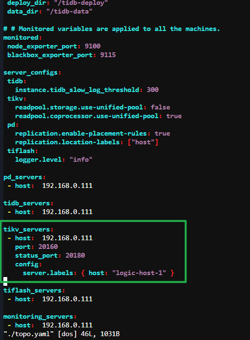

修改topo.yaml重启集群配置没有生效
【 TiDB 使用环境】测试
【 TiDB 版本】8.0.0
【复现路径】修改topo.yaml配置文件
【遇到的问题:问题现象及影响】重启集群还是之前的配置,新配置没有生效

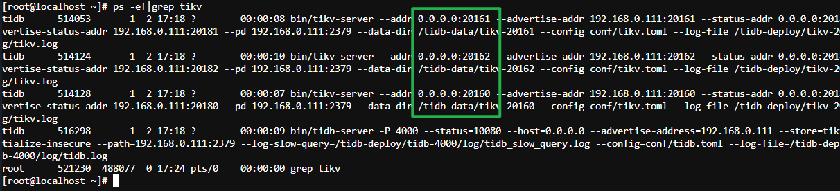

你是给tikv加上了label吗,然后ps -ef 查看进程 -addr还是0.0.0.0:端口是吧
你看一下 通过拓扑 label 进行副本调度 | PingCAP 文档中心,主要打标签是做副本调度使用,你查看进程 -addr 这个不会变的
创建表时可以把数据的Region分布式指定 的host label上。 ps -ef 查看的是主机进程。
