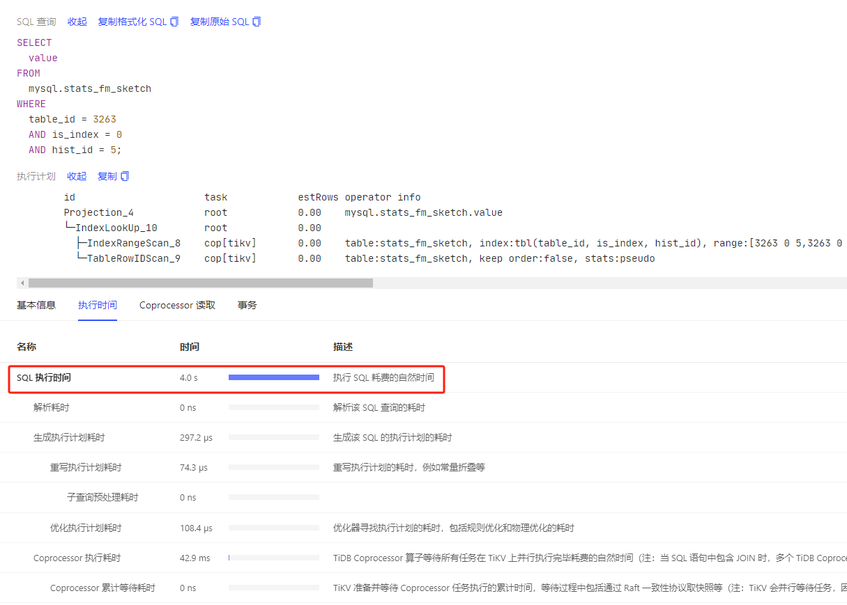

出现问题,毫秒级返回的业务SQL也变成3s左右,系统查询SQL慢,tp999普遍超过2s
系统内部SQL

内部 SQL 不用管
系统表查询慢,一般不用管,我记得高版本做了优化,系统表查询慢

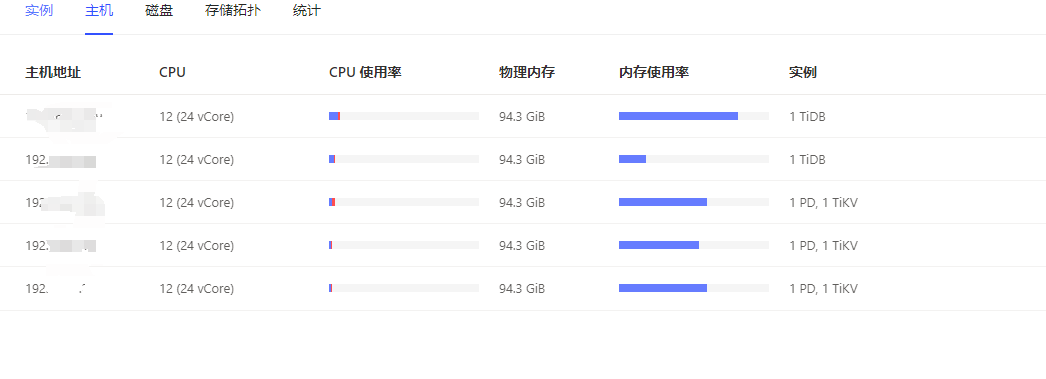

两个tidb-server节点都慢吗?看着你的链接非常不均衡啊。。。

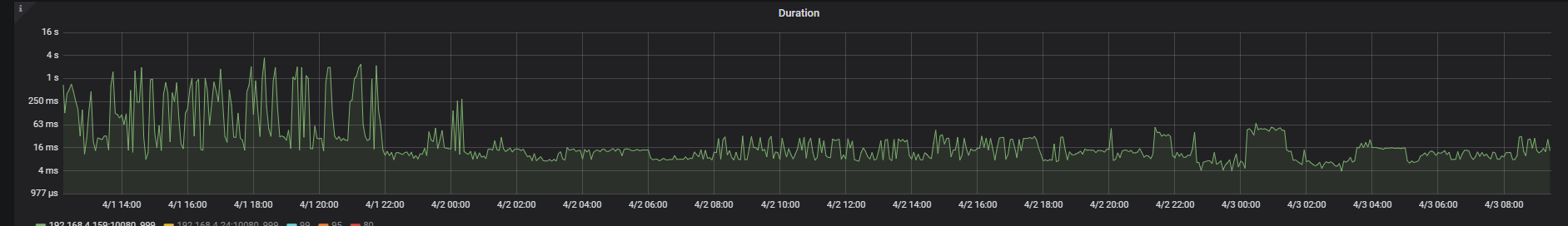

用了haproxy轮询2个TIDB,前天重启了一个tidb节点,那台是tp999是变正常了,但是这一台没重启的tp999又上来了,我在想是不是请求因为重启tidb而去了另外一台,重启没解决问题
重启tidb后

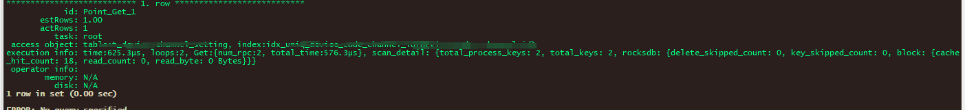

但从你这个sql执行计划看着问题不大啊,你这个是在哪个tidb-server执行的,你可以从dashboard找一个慢sql,然后分别在两个tidb-server执行下,看是不是tidb-server的问题。
除了系统sql其他的没问题就差不多
其他也有问题
但只是时不时的,重启完其中一个tp999超2s告警是有所好转
试过2个tidb去手动执行 都很快

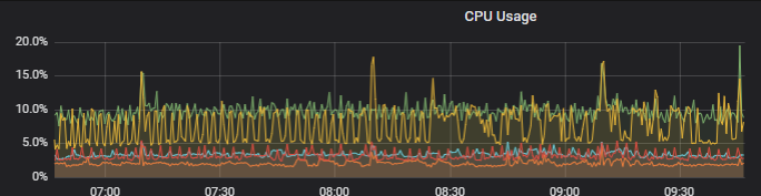

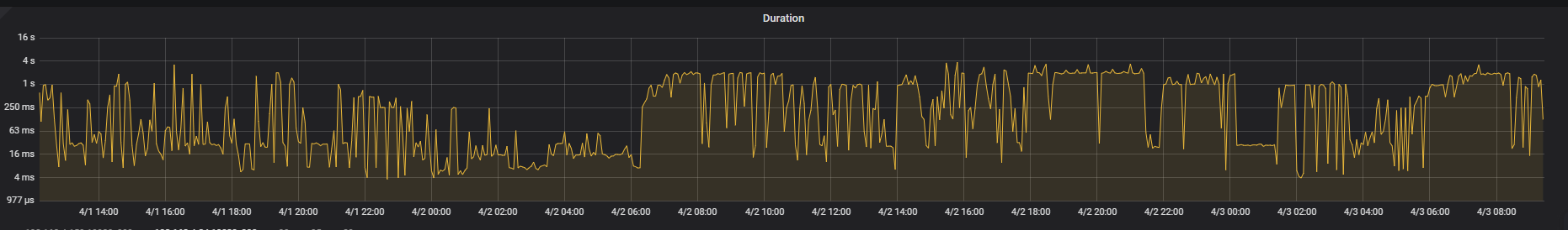

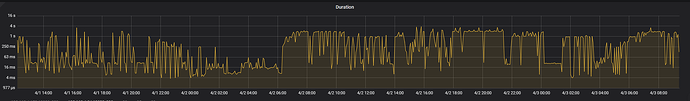

集群 整体 qps 是多少? 99 , 80 duration 有波动吗?
业务sql的执行计划的execution info可以再截全一些看看吗,然后看看dashboard下面的cop读取和事务那块有没有耗时多的情况。然后看看你的tidb集群统计信息是不是最新的,执行analyze试试
如果只是时不时的有没有可能是瞬时流量过高,产生了访问热点造成的?这个可以分析一下规律,查看一下具体SQL实用的业务场景等,具体分析一下
