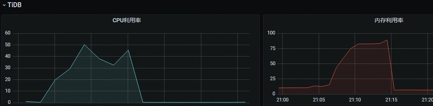

【 TiDB 版本】 6.1.0
【复现路径】 报表导出,tidb_server发生 OOM
除了调整SQL,还有没有其他办法能防止OOM发生啊
加点虚拟内存会不会有效果,又害怕机器卡死连不上
限制tidb_server总的内存大小没效果
看下日志里面expensive 语句有没有可优化的
是不是内存太小了
32C96G,三台TIDB_SERVER
32C64G ,三台TIKV
