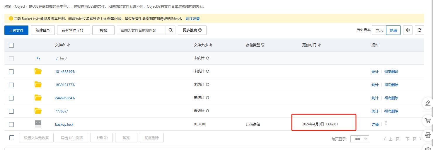

BR 命令,在storage 参数的值后面增加 ak/sk,确实可以完成备份到OSS。但是官方的Backup CR 确实不行(指定s3.secretName 没用),得参考BR 这个方式,在prefix 字段的值后面增加ak/sk 才能完成文件写入,不然会报错:“使用了STS类型的AccessKey ID,但是未在请求中附上SecurityToken字段表明使用了STS的认证方式”。
尽管如此,即使是在prefix 字段的值后面增加ak/sk能实现备份写入,但是在备份的最后阶段,Backup CR 去OSS 里读取备份的元数据时就报错:error: read backup meta from bucket basicai-ops-backup and prefix tidb_test/alidev?access-key=LTA…N&secret-access-key=MD…K: backupmeta not exist。
