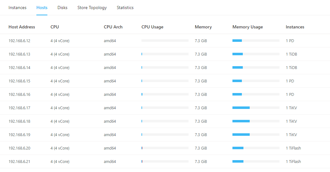

1、创建一个阿里云ECS 实例(能连接到TiDB集群),安装BR 命令;

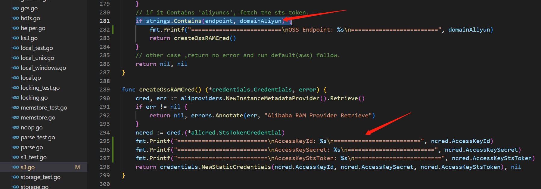

阿里云OSS 只支持STS 模式,BR 源代码里是引用了阿里云的SDK 通过RAM role 去获取临时凭证的,我们手动设置更是无法使用
BR 源码里,判断endpoint 包含 aliyuncs.com 的话,就不会使用 外部提供的AK/SK 了,转而调用阿里云SDK 通过RAM rule 获取STS 凭证。这个没问题,但是在put 文件到OSS 时,他使用的认证方式没有传递 STS token ,我认为这个是BUG
我修改源码,加入调试信息,发现BR 调用阿里云sdk 确实完成了 sts token 的获取,但是在上传文件的时候就是没有传递STS token。但是这个是阿里云要求的,所以一直上传不了。
